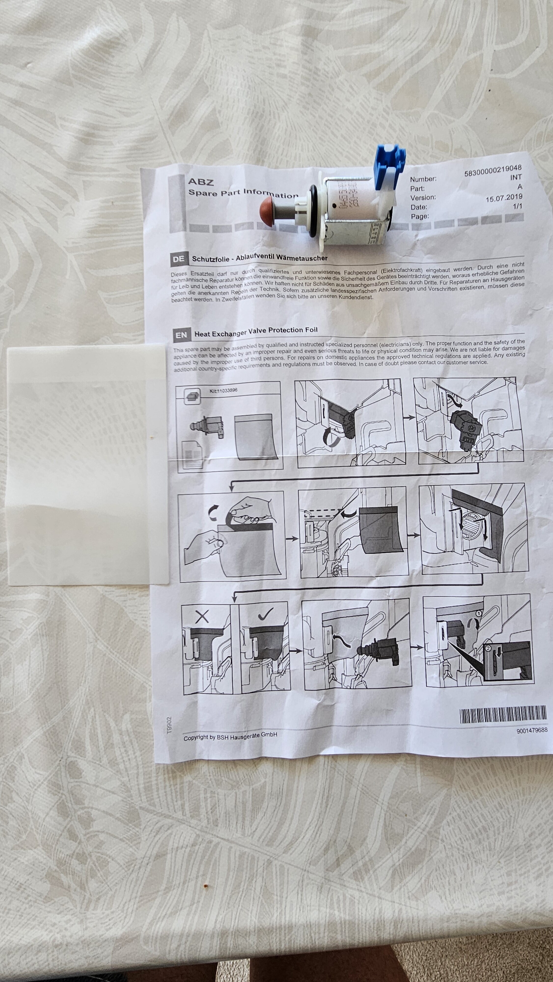

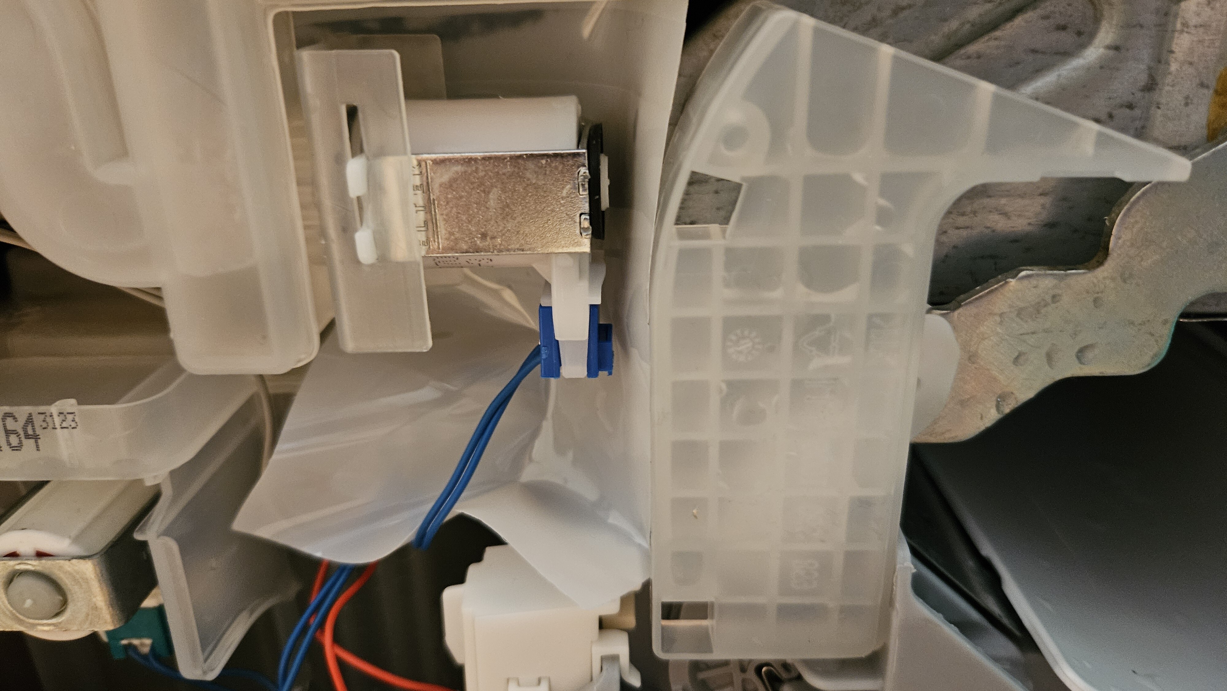

Réception et montage de la nouvelle électrovanne de vidage.
Essais concluants avec plusieurs programmes, plus d’eau stagnante en fond de cuve !
