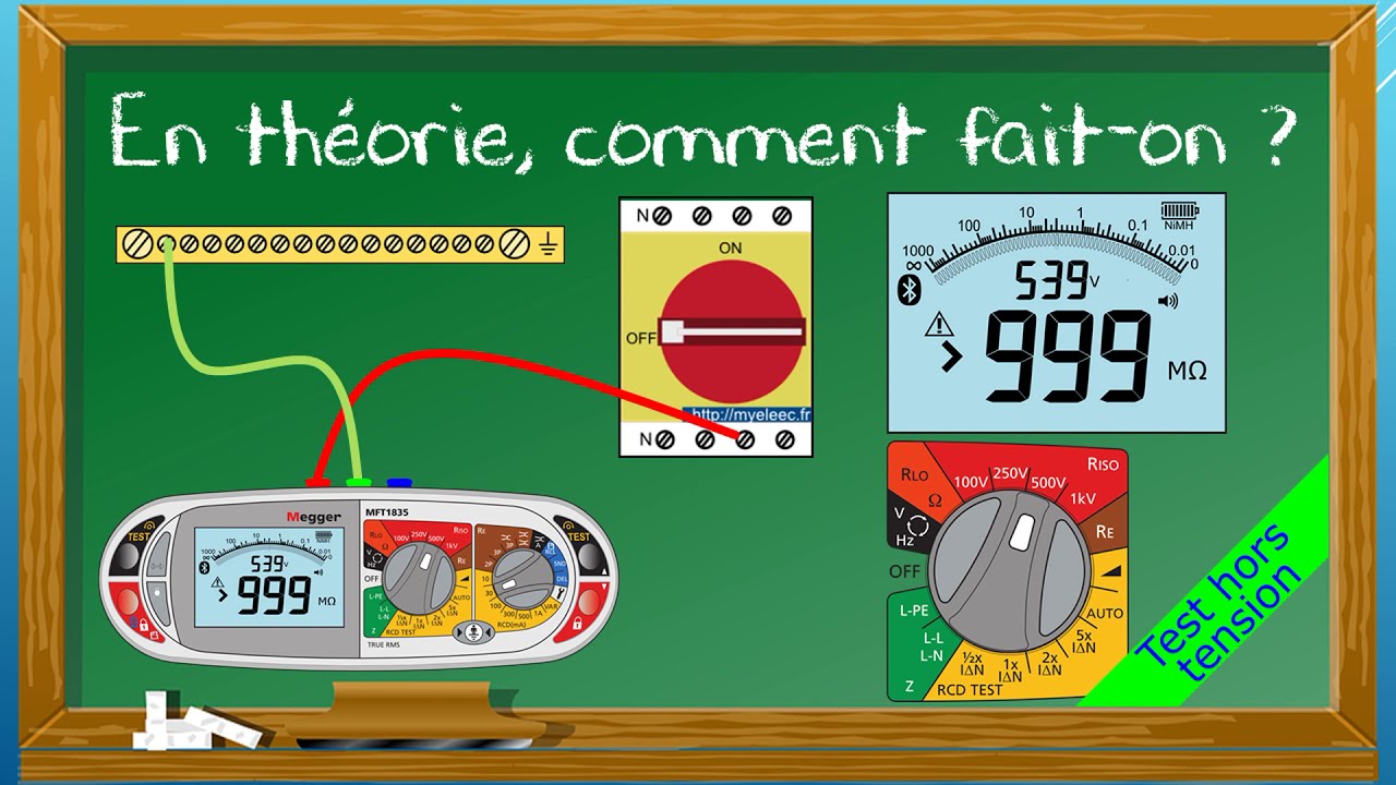

Dernières nouvelles : j’ai sorti le moteur de la machine (à coups de marteau car il était bien coincé sur ses fixations :grimacing: ) ! Je l’ai démonté complétement pour procéder à un nettoyage à l’air comprimé. Un voisin m’a également prété un megomètre, qui m’a permis de vérifier la nette amélioration de la resistance d’isolement avant et après nettoyage.
La machine a tourné pendant une heure ainsi, mais a finit par refaire tomber le différentiel :woozy_face:
Donc là j’abandonne et je pars à la recherche d’un moteur d’occasion !
Votre voisin est électricien ? parce que ce n’est pas donné cet appareil. De plus, comme il génère 500 V, il faut prendre de grandes précautions.
De plus si la mesure avait été bien faite, le différentiel n’aurait pas sauté de nouveau…
