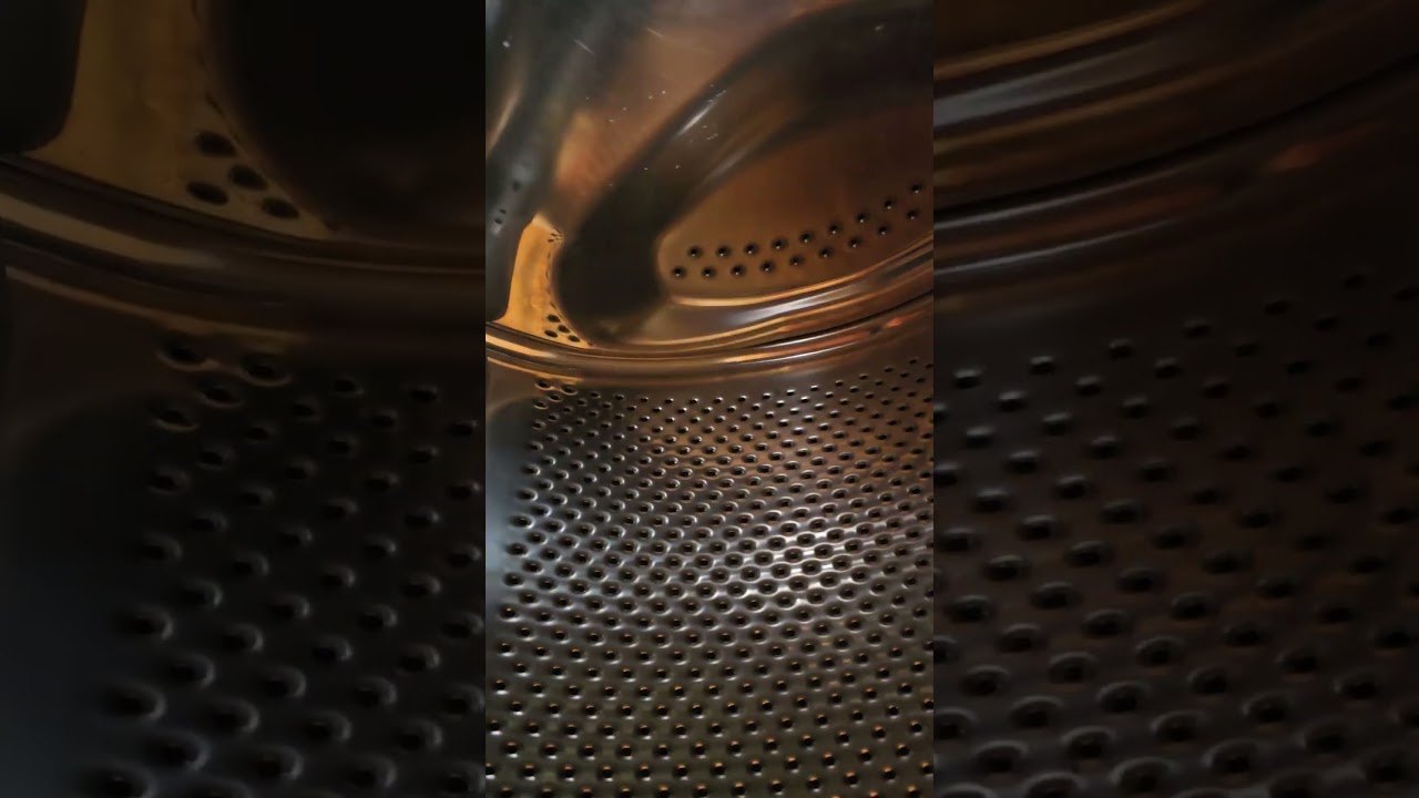

Ci-joint fichier son du bruit du lave-linge en essorage après lavage du ling
-------- Message d’origine --------
Bonjour.
Sur ce lien la vidéo du bruit lorsque je fais tourner le tampon our à la main.
On entends le bruit des roulements usés. Le claquement à chaque tour est peut être du à une branche cassée du croisillon.

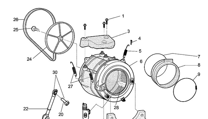

J’ai essayé de dévisser pour accéder au croisillon mais la clé en étoile a abîmé la tête de vis sans la débloquer.
Une solution ?
Est-ce que le croisillon se change ?
Souvent les vis sont grippées. Faut percer les têtes et les remplacer..
La cuve n’est pas démontable sur le votre…
https://pieces-detachees.hotpoint.fr/SearchProducts/ResultProducts?agoraProductId=22467646&agoraProductLabel=AQM8F49UEU&veItemId=22319286&veFileId=21334957&veLabel=1290220+++++++++++++++++++++++++
14 ans, elle a vécu Hotpoint- Boutique officielle. CUVE- ENSEMBLE PLASTIQ 62L H=20
