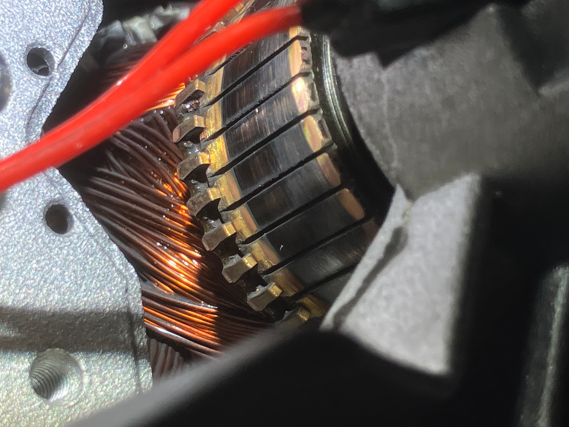

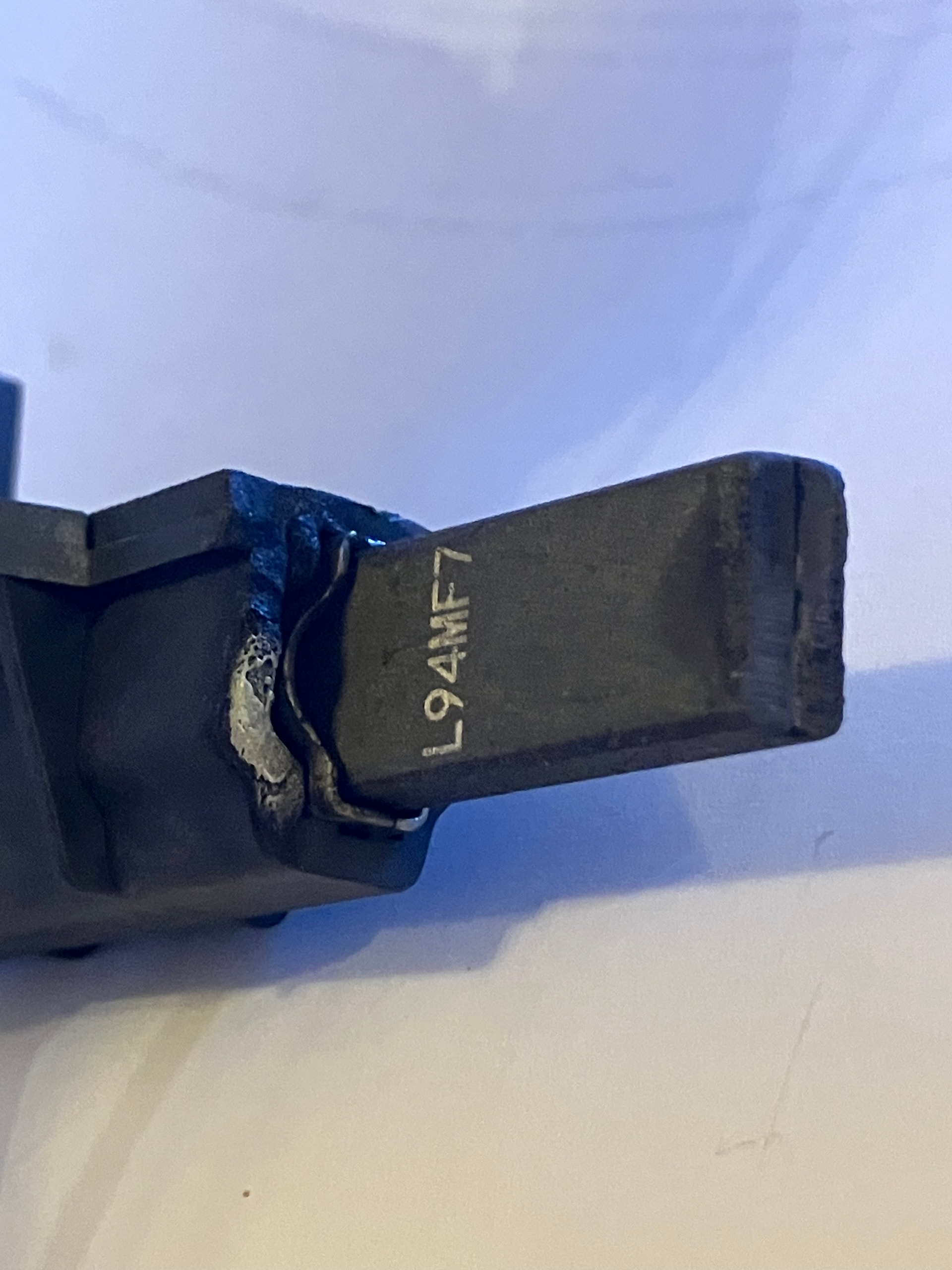

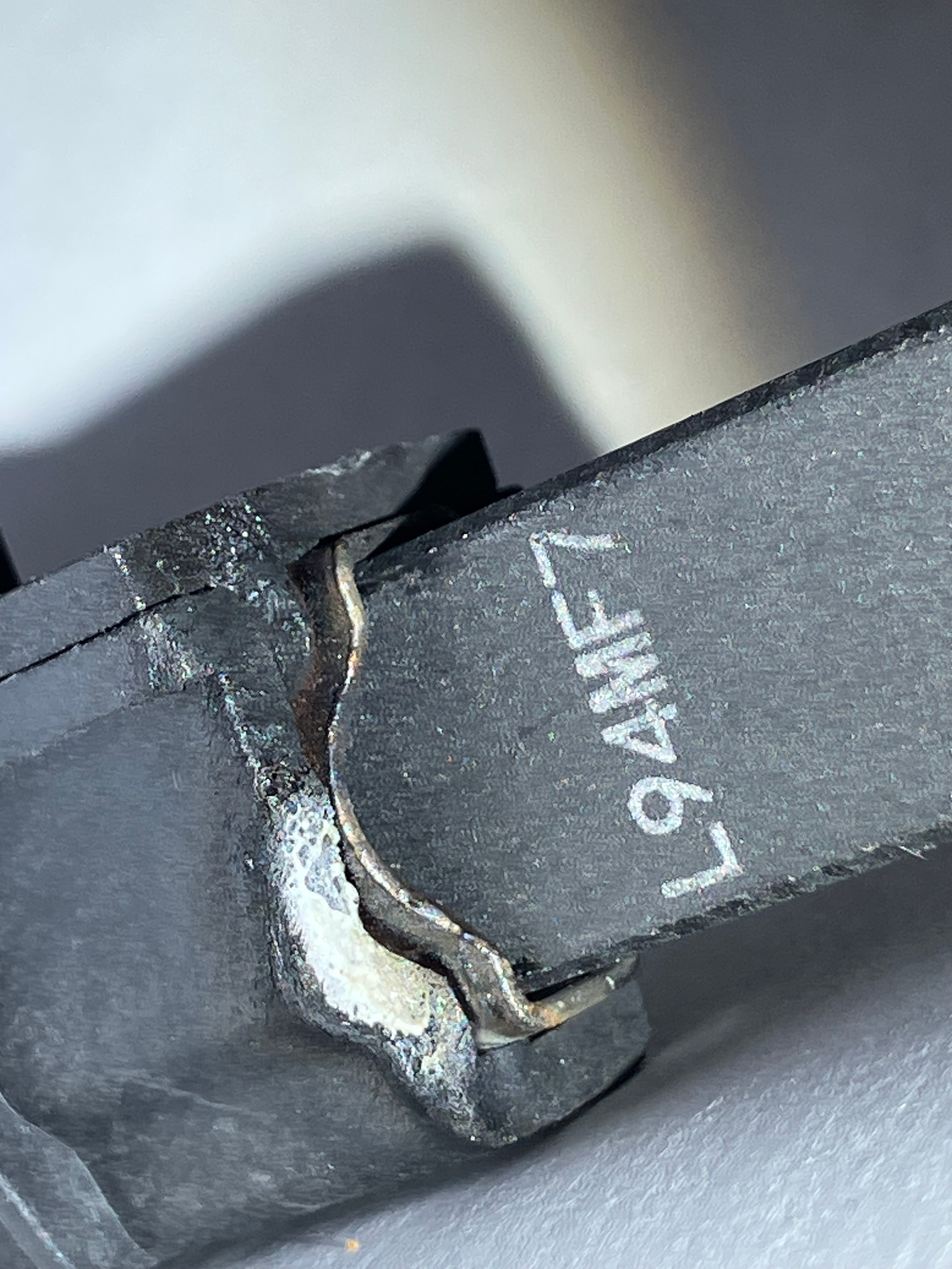

en déposant le moteur, les deux charbons ont souffert mais l’un des deux plus que l’autre

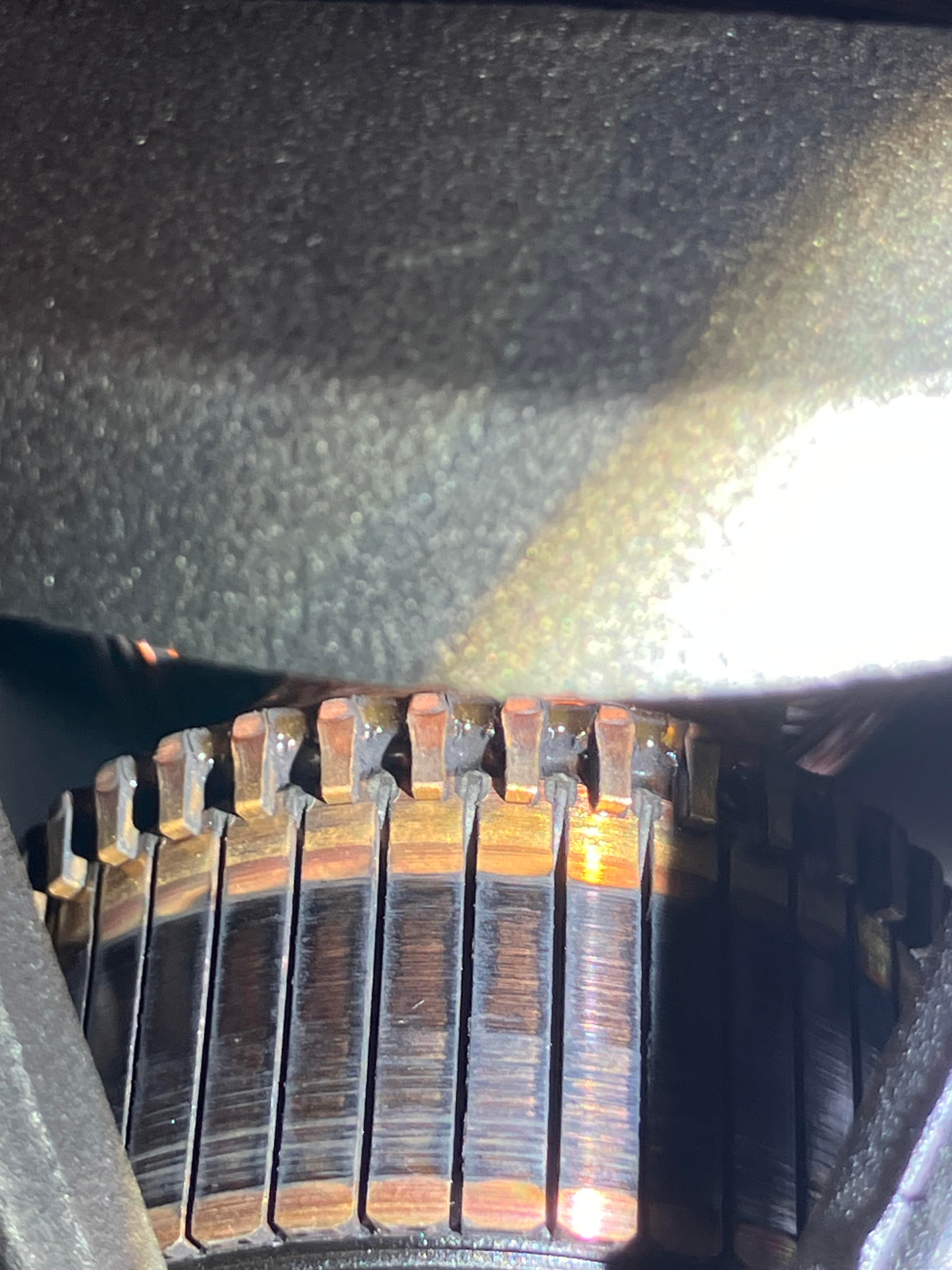

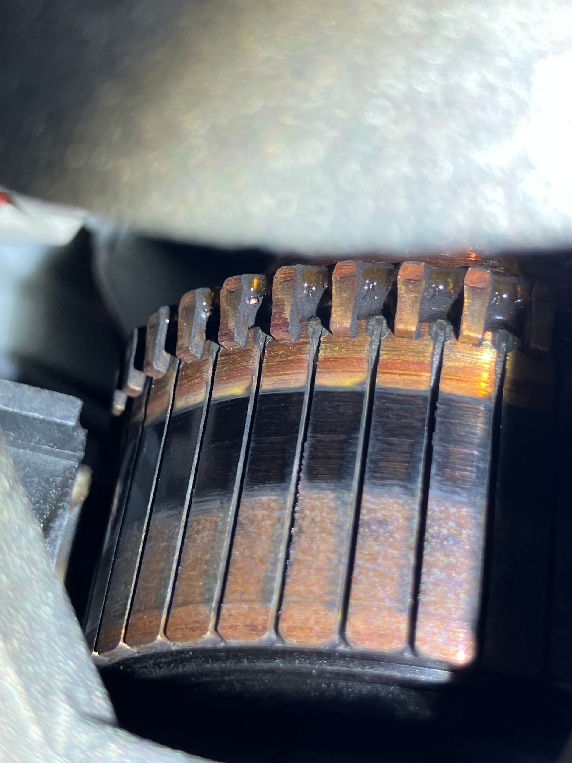

et le rotor est marqué irrégulièrement (voir photo messages suivants)
2 questions à ce stade:
qu’est-ce qui aurait pu abimer les charbons ?
L’usure apparente du rotor est-elle sans conséquence ? ou bien il est foutu ? (le moteur tourne normalement, à part ce bruit de frottement)

vue du rotor
vue du rotor sur l’autre côté (à peine marqué)

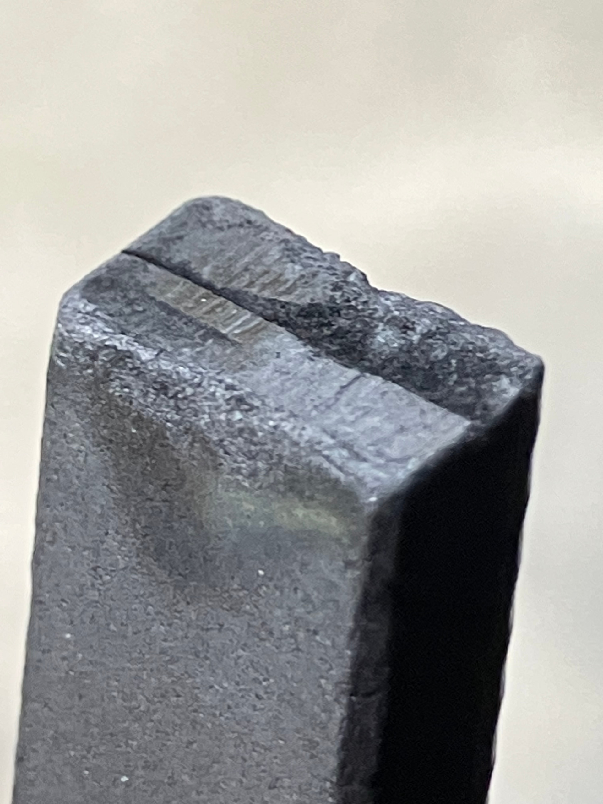

vue du charbon
Bonjour. Il arrive parfois que le charbon du dessous moteur se coince a cause de l’usure car la poussière d’usure s’accumule dans le porte charbon et le coincé.. nettoyez le porte charbon et faites bien jouer le charbon dedans avant de faire 1 essai.
Merci pour votre réponse
Les 2 charbons sont latéraux
Aucun au-dessous; Donc ce n’est pas l’origine
Un défaut de qualité d’un charbon peut-être ?
Autre remarque assurez vous que les ressorts appuient correctement le balai et ne soient donc pas trop légers sinon mauvais contact et échauffement.
Le collecteur du rotor ne semble pas avoir souffert.
Cette impression de brulé au bout du charbon indique peut être une surchauffe du moteur ayant entrainé un court circuit dans le bobinage du rotor.
Dans ce cas, il y a de grosses étincelles aux charbons quand le moteur tourne, indiquant un rotor HS.

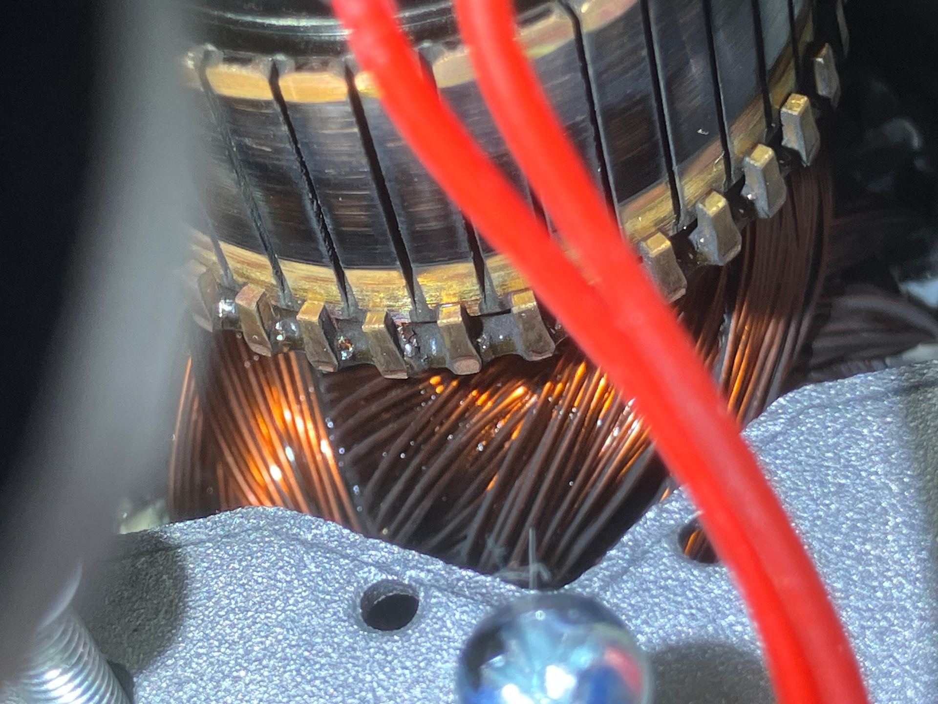

en regardant mieux à l’intérieur , oh surprise…
les photos ne sont pas très bonnes mais clairement les spires du rotor vers le vas ont bien noircies…!
Juste de la poussière des charbons, on ne peut rien en déduire. Si un relais bloque la vitesse au maximum en essorage, voir plutôt du côté de la carte de puissance.

par rapport aux spires noircies du rotor: effectivement en les soufflant à l’air comprimé, elles redeviennent dorées (donc poussière des charbons…)
concernant le collecteur du rotor, l’usure est surtout sur 1/3 de la périphérie, là où s’est très marqué; à l’opposé, l’usure est faible (voir photos ci-dessus)
peut-on en déduire quelque chose ?
ou bien le collecteur du rotor était en face du charbon ayant créé un arc au moment du court-circuit initial ?
malgré les traces ,ce collecteur semble fonctionnel ?
Et l’inverse est-il possible, c’est-à-dire qu’un des charbons s’est coincé et a provoqué le court-circuit ?

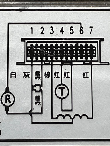

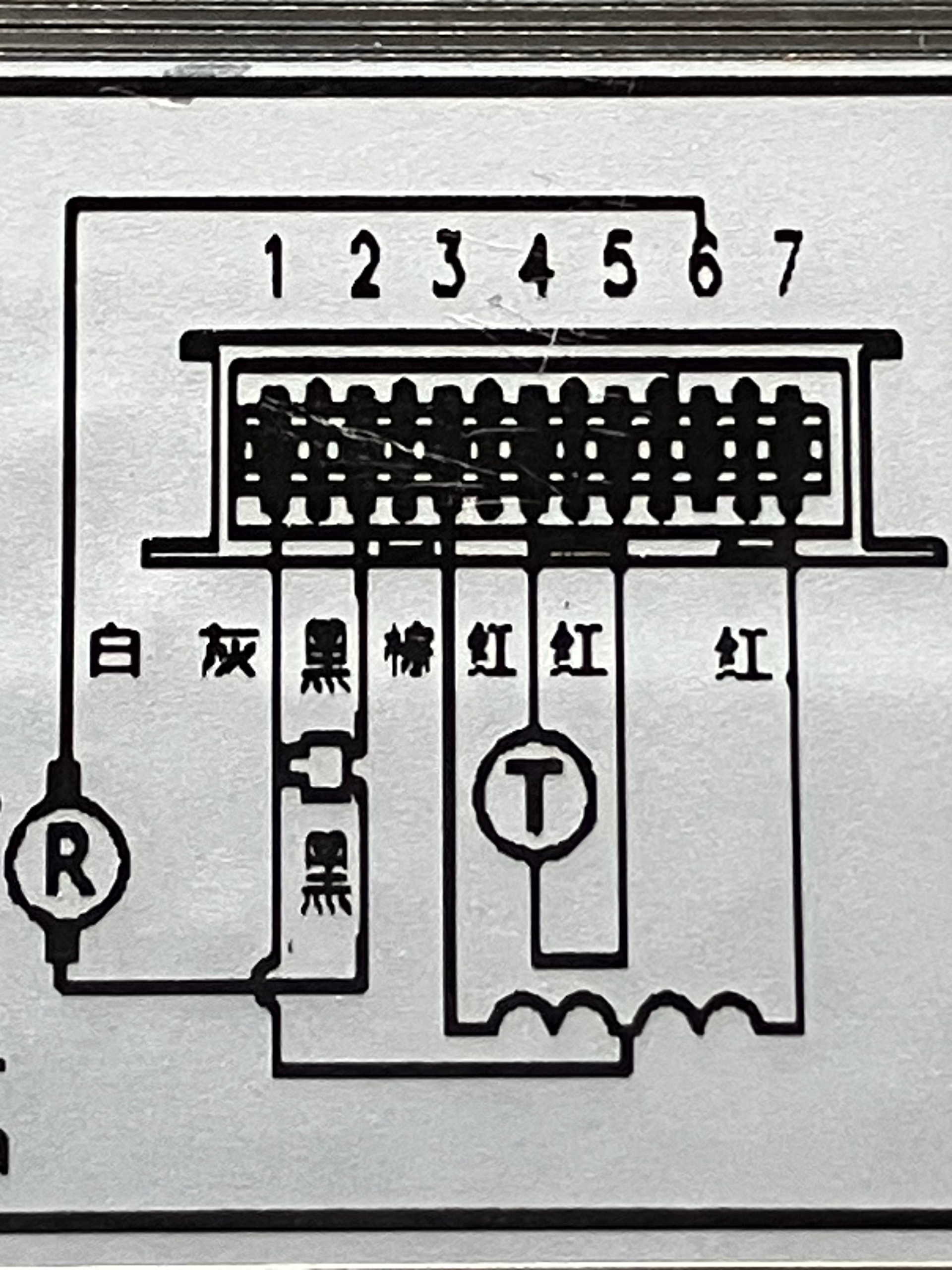

aujourd’hui, j’ai testé le moteur sur table
résistance 1 enroulement entre 1 et 7: 1.4 ohm
résistance 2 enroulements entre 3 et 7: 2.0 ohm
entre balais (2-6): 4.8 ohm
tachymètre (4-5): 40 ohm
entre 1 et 3: 1.1 ohm
entre 3 et 7: 2.1 ohm
puis essai électrique phase sur 2, neutre sur 3, 6 et 7 shuntés: ok avec gros bruits des balais et énormément d’arcs électriques !
j’ai aussi essayé phase sur 2, neutre sur 1 et 6-7 shuntés = court-circuit !
phase sur 6, neutre sur 1, 2-3 shuntés = court-circuit !
Le branchement semble correct et indique bien un problème de court circuit dans le rotor. En ajoutant l’odeur de brûlé et les plombs sautés, moteur HS et carte HS pour le fait qu’il ne s’arrête plus. .

Ils ne semblent pas usés, juste brulés.
Si moteur remis en place sur le LL, il y a “gros bruits des balais et énormément d’arcs électriques“ moteur HS à coups sur et vu son prix actuel, même remplacé soit même, ça ne vaut pas le coups, d’autant plus que la carte de puissance a du prendre cher avec la sur intensité du cc.
