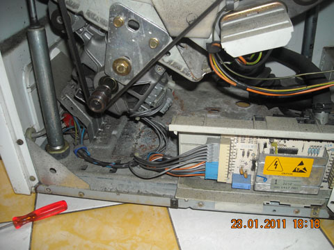

'ai retiré la courroie (très facile) puis dévisser avec une clef de 13 le boulon puis pousser le moteur à fond vers le haut mais il ne sort pas.
Il est pris sur son axe ce qui parait normal tel que je le vois.
J’ai tenté de le pousser vers le bas aussi sans résultat bref je ne vois pas comment il peut sortir de cet axe car il semble prisonnier de celui-ci.
Sans sortir le moteur il ne me sera pas possible de voir les charbons.
Avez vous une idée pour cela?
Merci.

Bonjour,
Très bien ce schéma et petite victoire pour la première bataille,j’ai fini par retirer le moteur en fait pour le sortir pour ceci j’ai tenu d’une main le triangle qui supporte l’écrou de fixation et pousser le moteur de l’autre main et il est sorti.
J’ai mis les photos des charbons (ne pas faire attention à la date de la photo elle est fausse depuis longtemps « pb de maj de l’appareil »)
Les mesures ci-dessous sont prisses depuis la bordure métallique qui entoure le charbon ;
Le premier charbon coté fil électrique
coté le plus long 4 mm, coté le plus court 2mm.
