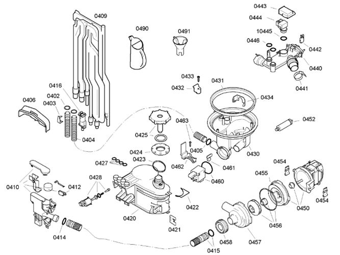

Ci-dessous la vue éclatée de la cuve et des habillages
et celle des composants fonctionnels :
La chambre de compression est la pièce n° 0410 en bas à gauche sur cette vue;
Ci-dessous une image de la chambre de compression :
À noter que le tuyau entre joints 0414 et 0415, en bas à gauche sur cette la vue éclatée des composants fonctionnels peut également être obstrué. Ce tuyau est simplement emboité à ses 2 extrémités (attention aux joints au ré-emboitement)
