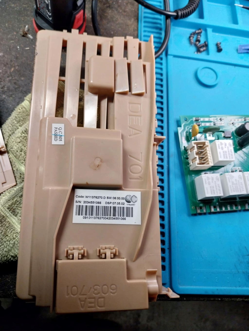

le module :

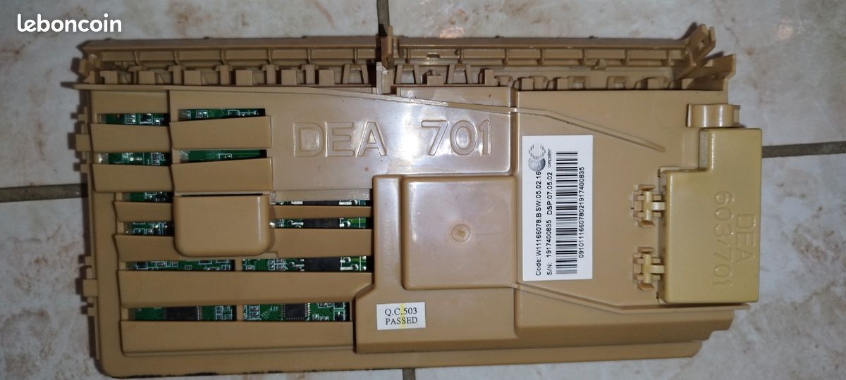

J’en ai trouvé un autre sur le coincoin, le voici:
la référence de l’appareil de ce module est : Wcbo3T123PFI

Je pense que je vais avoir un problème avec la sélection de programmation le « P » pour changer le programme.
Il va surement falloir dessouder l’eprom et ressouder sur le nouveau module, enfin je n’espère pas.
Je vous ferait part de l’évolution, en attendant, vous pouvez me dire ce que vous en pensez par expérience, est ce que je me lance dans un truc qui ne vas pas marcher, etc…

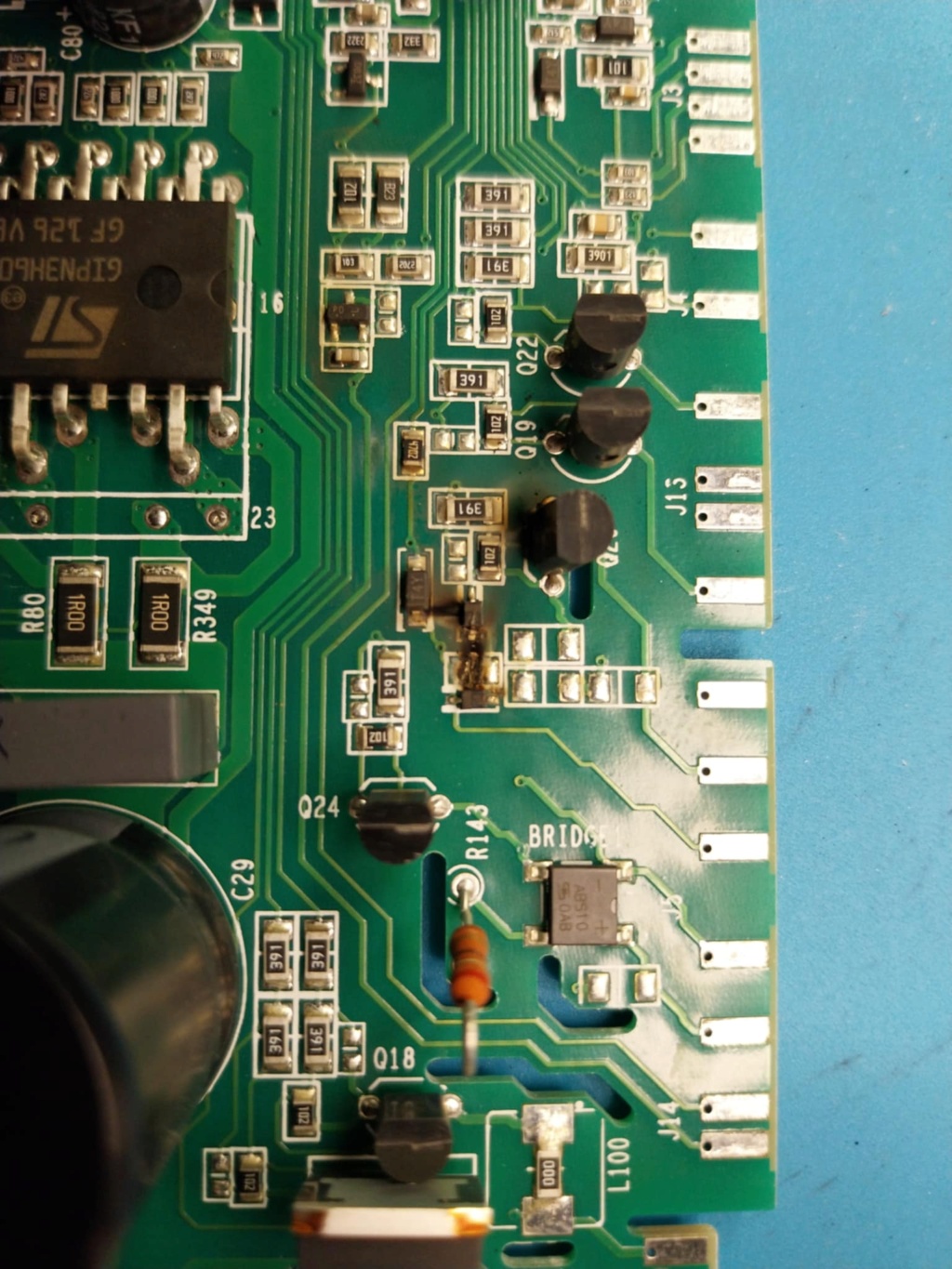

Y a du nouveau.
J’ai pu monter le module, comme attendu, la fonction de sélection de programme ne fonctionne pas puisque non correspondante.
mais
le problème c’est que j’ai cramé soit le moteur soit le micro moteur.
