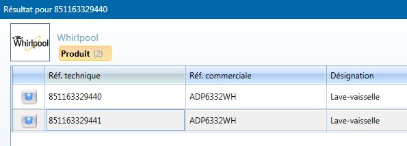

Le problème avec ces modules, c’est que Whirlpool nous demande d’être très précis à ce niveau, car entre deux versions d’un même appareil, le programme du module peut être différent et ne fonctionne pas sur l’autre version du module.
Si vous le souhaitez, voici le lien vers le module pour la version 29440 :
Et celui pour la version 29441 :
En espérant avoir répondu à vos attentes, et bonne journée !

Les liens que j’ai mis dans mon précédent message sont là pour vous indiquer les deux modèles de module de commande disponible pour votre modèle d’appareil, rien de plus.
Le 2nd lien est bien valable, mais nous n’avons pas encore eu la possibilité de faire le photo de la pièce en question.

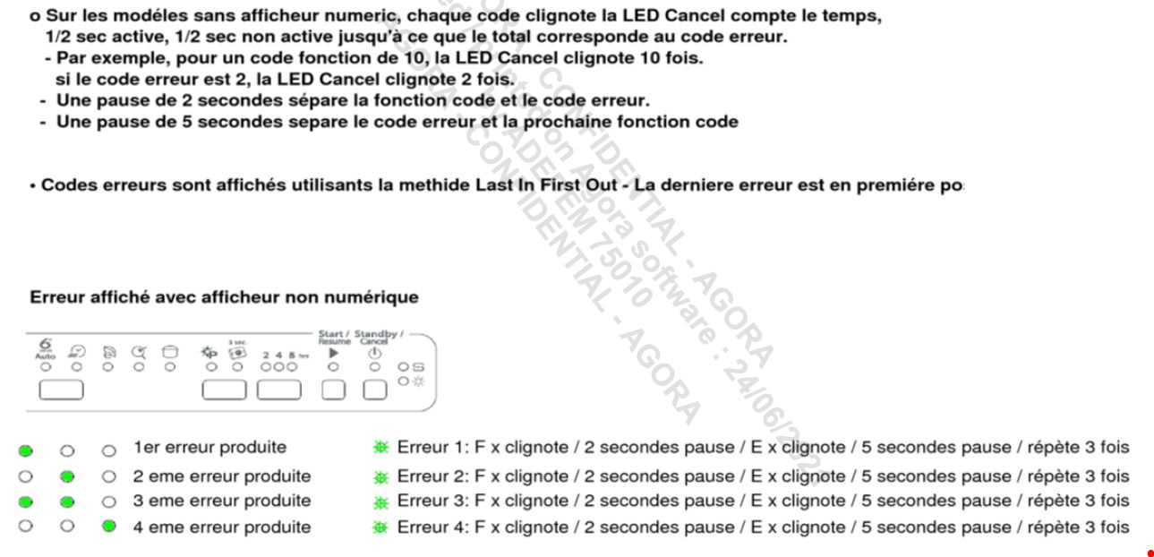

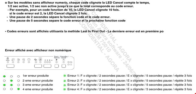

Merci pour la photo, même si ce n’est pas très orthodoxe comme méthode, tant que ça fonctionne c’est le principal. ![]()
Pour votre modèle, le code erreur est indiqué par le clignotement successif des leds qui s’allument à droite du bandeau de commande :
Suivant la position et les leds allumées, vous avez l’indication du code.
Je suis d’accord que ce n’est pas la méthode la plus simple pour lire un code erreur.
Si la platine de commande est celle qui est défectueuse, il est possible qu’elle indique un code " faux-positif ", c’est à dire un code erreur qui ne correspond à rien.

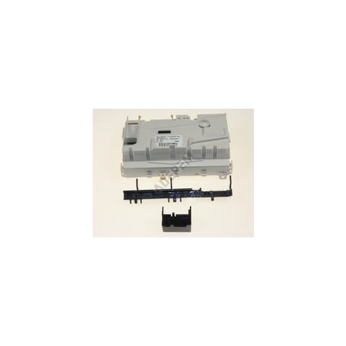

Pour votre modèle en particulier, voici le bon module de commande / contrôle :

Je pense plutôt que c’est la manière dont les leds doivent être allumées qui est compliqué pour ça.
En fait, 4 des leds du bandeau peuvent s’allumer pour signaler un problème, mais pas toutes en même temps, et elles s’allument en suivant un certain ordre de clignotement. Si une ou plusieurs leds clignotent, le nombre de clignotement indique le numéro du code erreur.
C’est un exemple mais si vous avez un code erreur 15 par exemple, il doit y avoir deux leds allumées qui clignotent cinq fois pour indiquer un code 15, l’une des leds représentant la dizaine, et l’autre l’unité. Il doit y avoir une pause dans les clignotement pour indiquer le changement de codes cinqs clignotements successifs, puis une pause de 1 à 3 secondes, puis à nouveau cinq clignotements.
Ça fonctionne de cette manière généralement.
Ça ressemble bien en effet à une panne de module. ![]()
C’est bien la même, la différence c’est qu’on a pas pris la photo dans le même sens, et les caches fils sont en plastique noir sur notre photo, et beige/marron sur la photo de Whirlpool. Il est possible que ces caches arrivent bleus ou même jaunes quand vous recevrez le module, ça dépend des matières premières qu’ils reçoivent lors de la fabrication des pièces.
