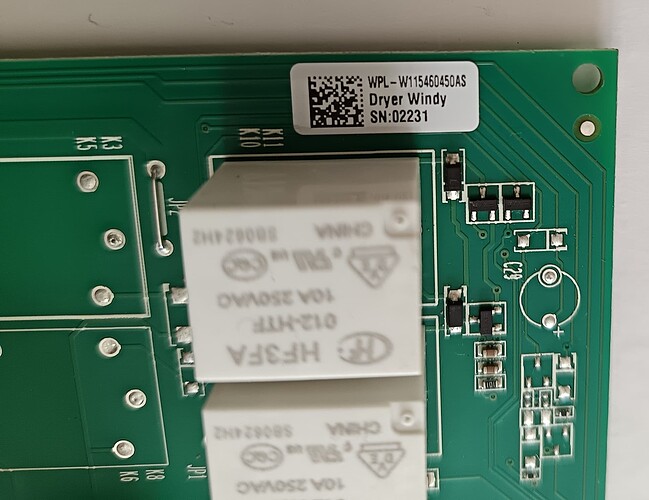

Bonjour, je viens vers vous, voir si vous pouvez m’aider à identifier 2 transistors que je dois remplacer et dont je ne trouve rien sur le net.
Ils sont marqués 8L125 et 8L211 (voir l’un d’eux ci-dessous, ils sont physiquement identiques)
Avec remerciements et salutations

Sinon qu’elles sont les autres inscriptions ?
ok, merci pour l’info de l’image. non, pas d’autre inscription, c’est déjà bien vu la taille de composant.

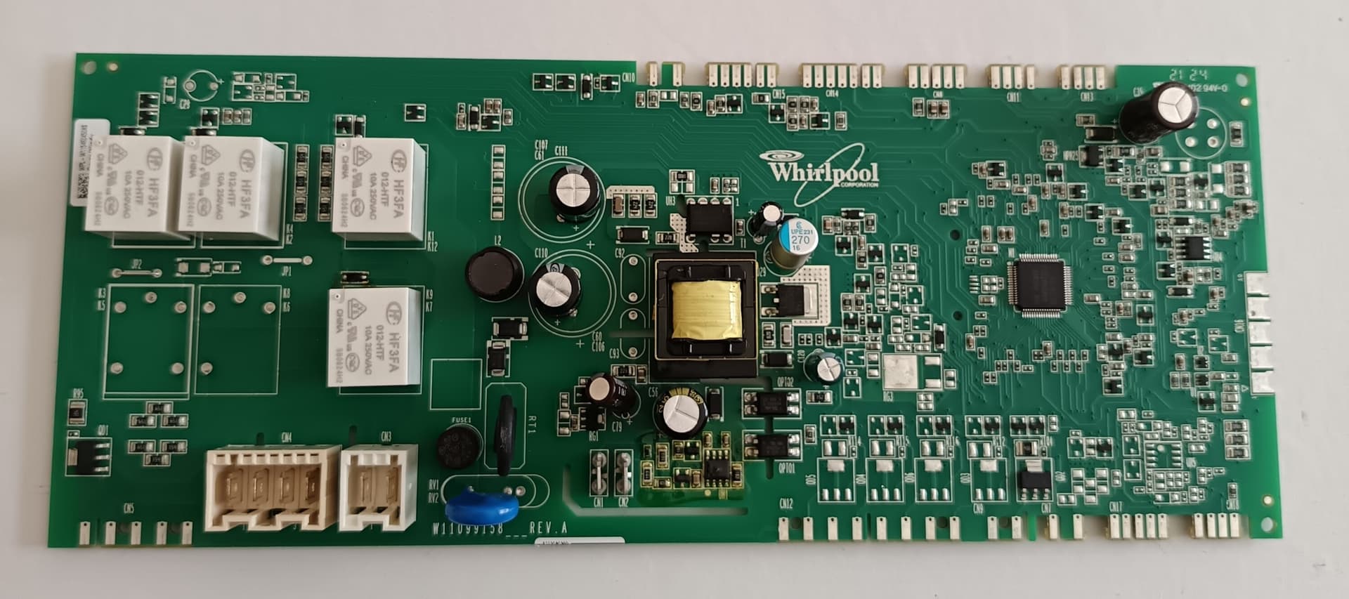

Quelle est la fonction du circuit ?
Une photo de la carte entière ?
Bonjour, c’est une carte de mon sèche
linge pompe à chaleur ref FFTBM229X2BFR qui marche quelques secondes puis affiche un code F1-E1 (carte puissance) j’ai testé pas mal de choses de la carte (qui ne présente rien de suspect visuellement) et suit tombé sur ce transistor en court circuit. Je voulais le changer, mais je ne trouve rien, d’ou ma question initiale de l’identification. je met quelques photos. cdlt

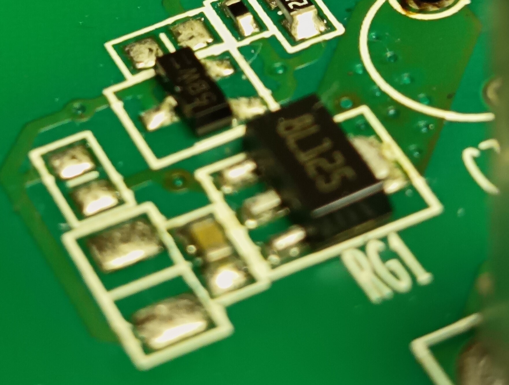

Le circuit à 8 pattes, sous C56, semble mal en point.
les 2 cosses (CN1 et CN2) vont chacune sur les 2 petites résistances 103 d’à coté avec le petit condo en //, puis en sortie des résistances ça va (entre autres) sur le 8 pattes
Le 8 pattes n’est pas cramé, c’est une couche de résine qui à été mise sur ce groupe de composants et ce sont des bulles de dégazement qui font ce petit monticule.

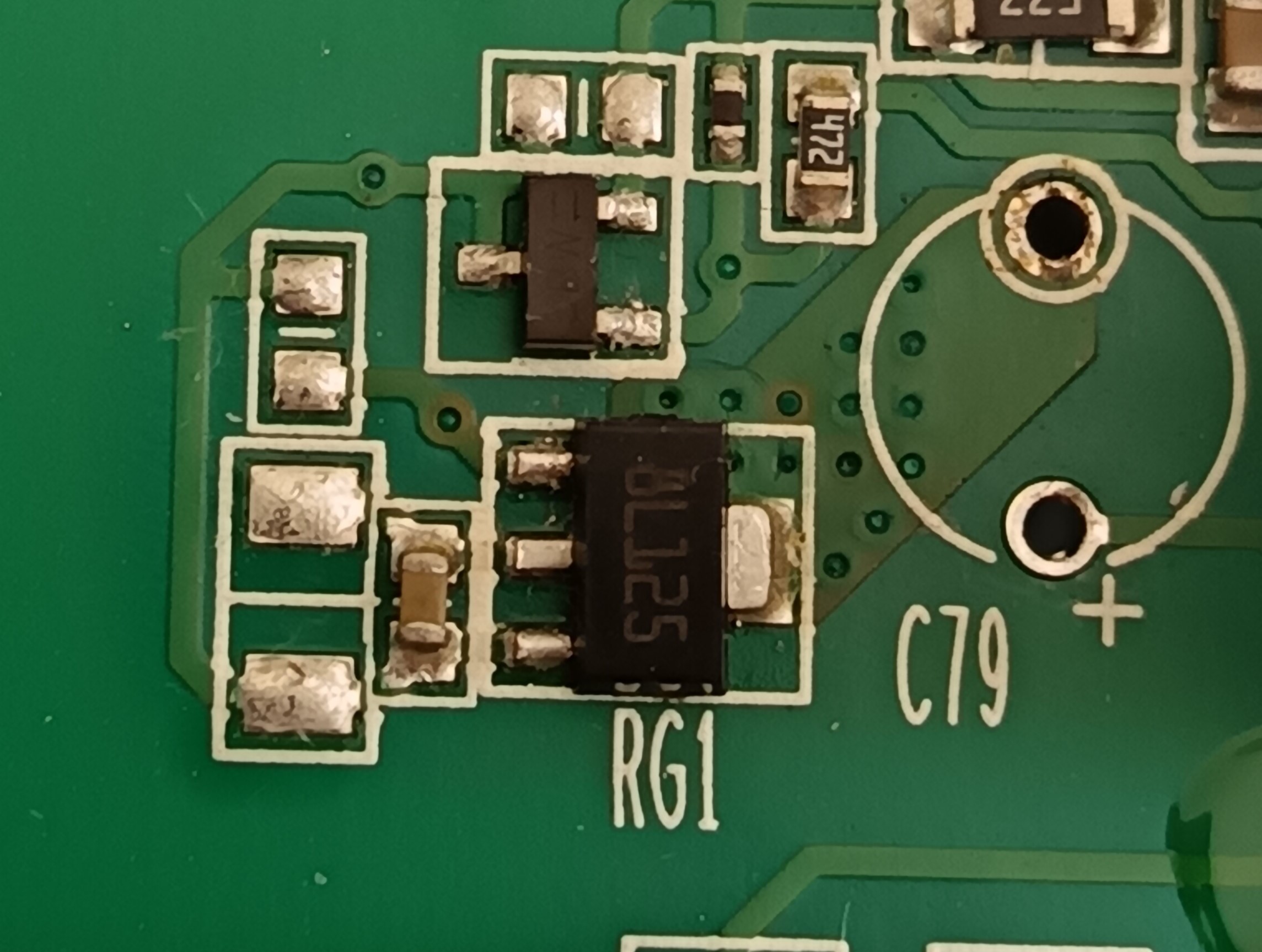

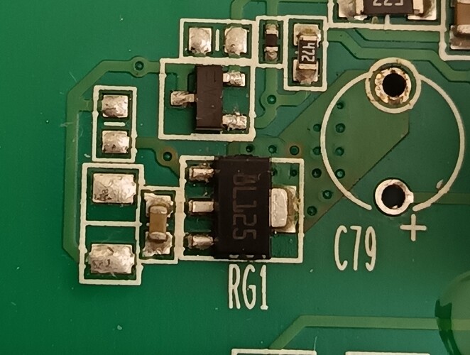

Et pourquoi C79 est enlevé ?
Entre quelles pattes ?
les fils faut que je les suivent dans la machine, pas ce soir, le condo je l’ai dessoudé pour le tester, je l’ai remis pour la photo mais n’est pa souder, demain je dessoude le CI pour voir si c’est bien lui en CC , j’aurais plus de place sans le condo.

L’annotation RG1 interpelle mais je ne vois pas à quoi il correspond. Difficile de suivre les liaisons,
circuit triple face .
Il est plus petit que les triac.

vous me parlez d’annotation RG1, je ne la voit pas, elle est situé ou ?
c’est quand même dingue de ne pas pouvoir se procurer ce 8L125 ou au moins trouver son data.
le petit transistor à coté, c’est un PNP BC807 marqué 5BW.
