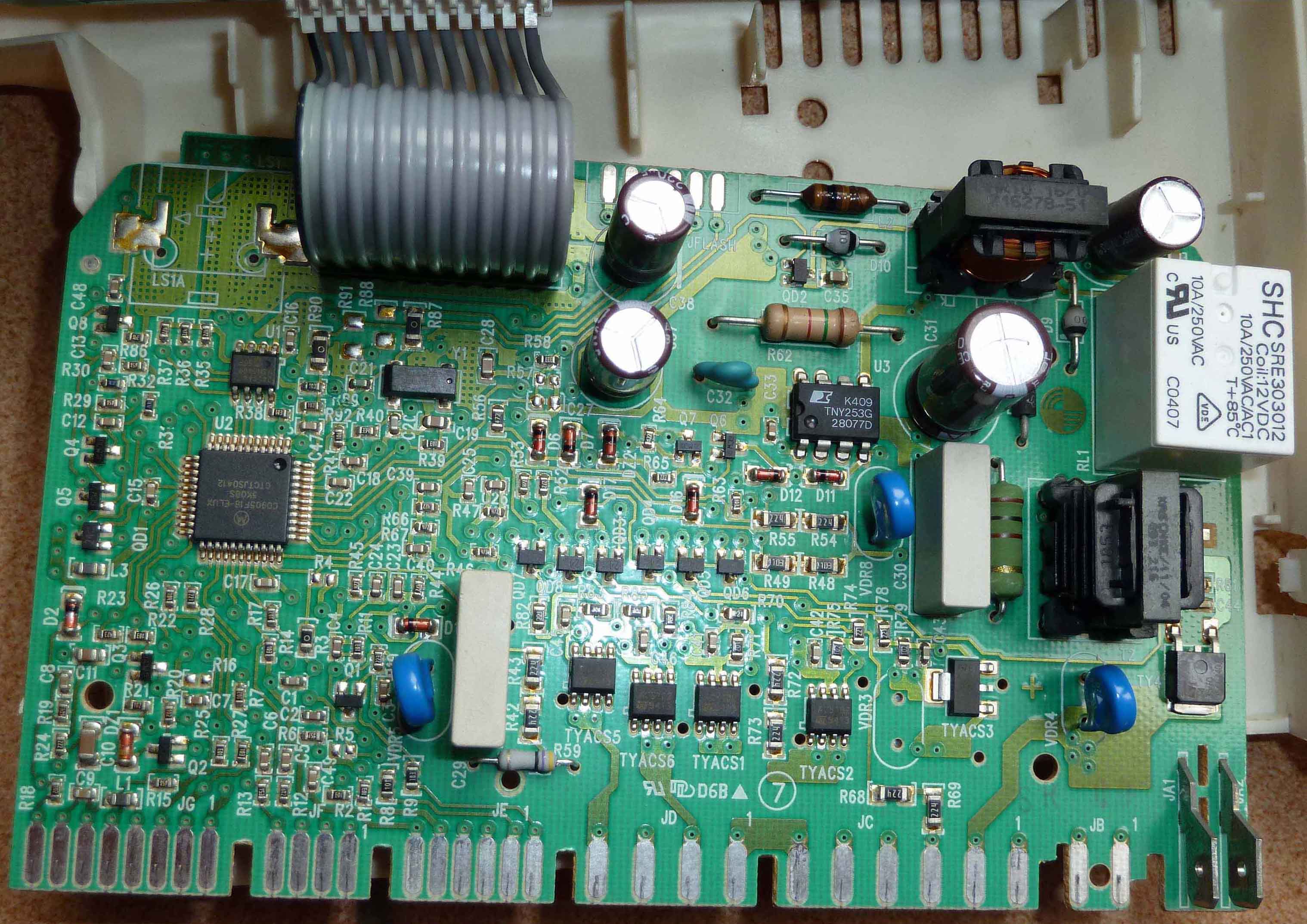

Bonjour,
J’ai lu la réponse.
Il y a bien un transfo sur la carte ( en haut et à droite de la photo ) avec un condo chimique 35V à proximité.
Ce dont je veux être sûr, c’est que le pb provient bien de la carte et non d’une info erronée qui arrive à cette carte.
Pas électronicien, mais je sais utiliser un fer à souder.
J’achète les 4 pièces et je remplace cela ce week-end.
Merci pour les infos!
Ok, ça marche depuis le remplacement du C31!
Merci!
Bonsoir,
400V, 4,7 microF!
