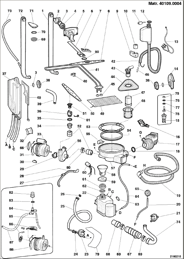

Bonjour ,
difficile de savoir d’ou vient le problème , nous vous joignons la vue éclatée du circuit hydrolique , il peut par exemple y avoir un problème au niveau du répartiteur d’eau qui peut être entartré …
