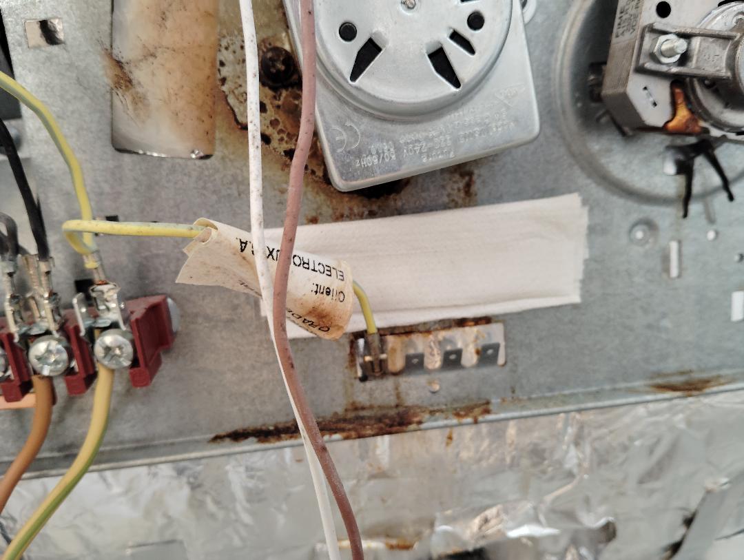

J’ai regardé un peu précisément, et la condensation a l’air de provenir du ventilateur du four. J’ai mis du papier absorbant pour stopper la course des gouttes, car cette partie ne chauffe pas. Voir photo.

Quant à l’origine de la disjonction de l’installation, à la réflexion, l’eau de condensation ayant créé une oxydation sur les bornes de la résistance (et dans le ventilateur), elle aurait pu drainer également petit à petit de l’oxydation sur la carcasse du four et jusqu’à la barrette de Terre visible sur votre avant dernière photo.
Un « chemin » humide et comportant des particules métalliques oxydées pouvait alors être conducteur et permettre une fuite de courant de l’une des bornes de la Résistance ou du ventilateur à la barrette de Terre visible sur votre avant dernière photo.
Quant à l’origine de l’eau de condensation, si c’est bien le ventilateur, il faudrait peut-être disposer un joint métallique (chaleur oblige) entre son carter et la tôle de four pour que cette eau de condensation s’évacue par la sortie d’air du ventilateur,
