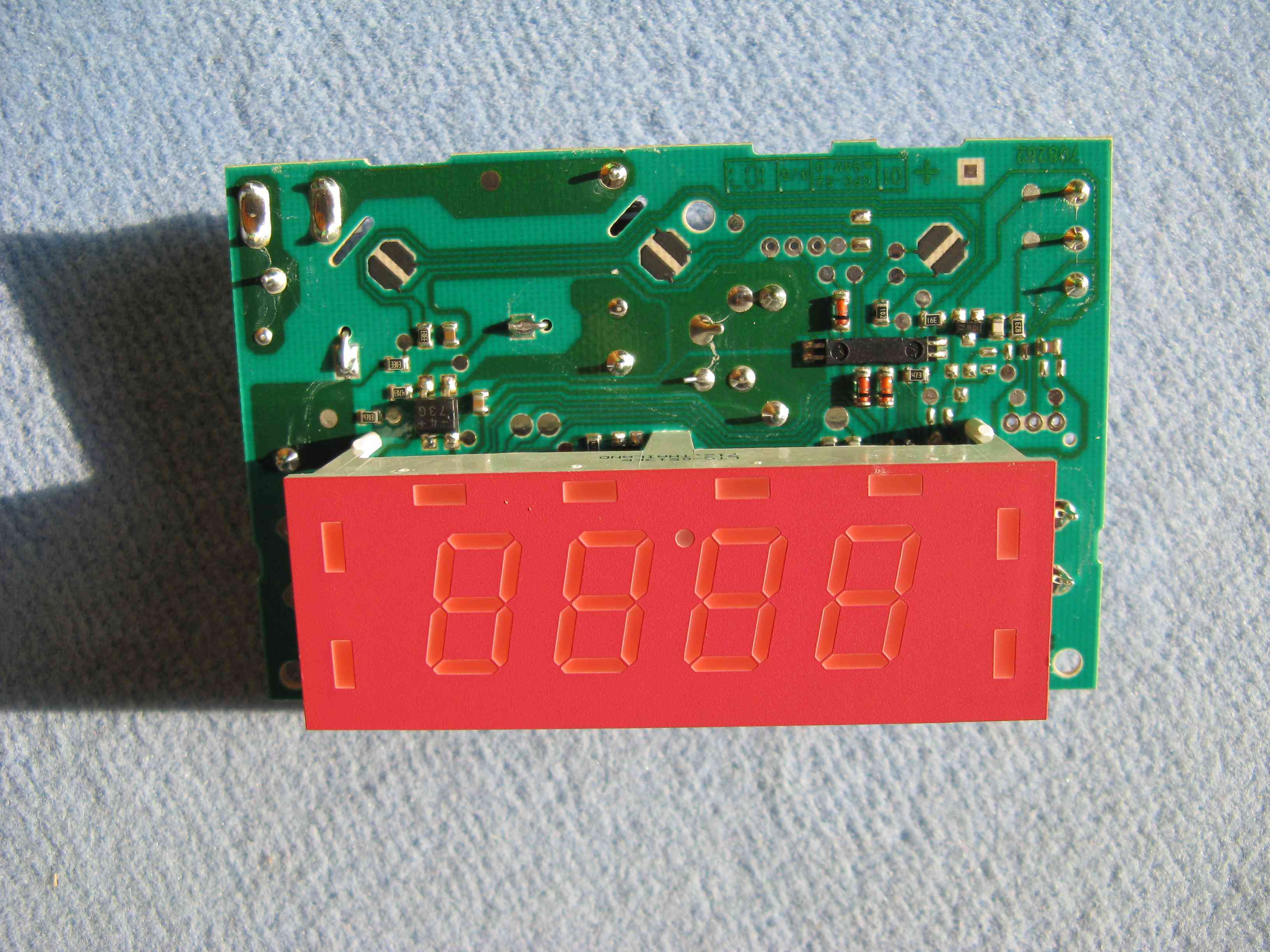

Salut Alain,
Voici donc les photos de la platine du programmateur côté composants et côté soudures.
Encore merci pour ton aide !

Bonsoir Alain,
encore une fois, merci, merci et merci ! Tu es vraiment un chouette type ! Merci de nous avoir consacré tout ce temps à Cerise et moi. Je n’oublierai pas de sitôt, tu peux me croire ! Et bravo pour ton professionnalisme !
Je vais donc aller acheter les 2 condensateurs dès lundi !
Je te tiens au courant ainsi que Cerise au plus tôt.
Au fait, tu habites où, Alain ?
Et je voulais te demander : trouves tu cela normal que le programmateur connaisse une telle défaillance au bout de 3 ans seulement (tout comme Cerise, d’ailleurs) ? En tout cas, j’ai bien l’impression qu’il y a une faiblesse avérée sur ce programmateur puisque j’ai trouvé d’autres témoignages sur le net de personnes ayant rencontré exactement le même problème et sur la même cuisinière et au bout de 2 à 3 ans seulement…
Si j’ai bien compris, la platine du programmateur serait insufisamment isolée thermiquement…

Bonjour Alain,
je me suis rendu hier dans une boutique d’électronique. En lui montrant le programmateur, il a observé le condensateur cylindrique et m’a répondu catégoriquement qu’il ne pouvait être incriminé (son argument étant que le condensateur n’avait pas changé d’aspect extérieur, notamment pas de changement de volume…). Je l’ai quand même acheté, te faisant confiance avant tout.
Par rapport au gros pavé gris, il m’a dit que ce n’était pas un condensateur mais qu’il y avait tout un dispositif électronique sous le pavé…et que c’était donc une pièce non standard. Je n’ai donc pu acheter de remplaçant pour ce pavé gris…
Je croise les doigts pour que ce soit le condensateur cylindrique !
Je te tiens au courant. Je dois voir un ami qui va me faire la soudure.

Bonsoir Alain,
ton message m’a bien fait rire par rapport au vendeur auquel j’ai eu à faire !!
Mon ami a changé le condensateur cylindrique mais pas de chance : le pb perdure. Je suis donc parti à la recherche du condensateur parallélépipédique gris repéré par un R. Il s’agit d’un condensateur MKP de technologie X2, tension 275V AC et de capacité 680 nF. Pas facile du tout à trouver ! Après 4-5 tentatives infructueuses, j’ai fini par trouver une boutique qui devrait en recevoir demain !
Je croise les doigts pour que ce soit ce condensateur qui est défaillant ! Je te tiens au courant.

Bonjour Alain,
ce n’est rien, tu m’a déjà consacré tant de temps. Je ne peux qu’être reconnaissante envers toi.
Je viens de trouver le condensateur parallélépipédique chez Espace Composants électronique au 66 rue de Montreuil à Paris et vais m’y rendre cet après-midi. Ni Selectronic, ni St-Quentin Radio ne l’avaient.
Je te tiens au courant. Si ce n’est pas ça, penses tu définitivement que cela vienne du programmateur ? Je te pose la question car je me suis renseigné sur le prix du programmateur, il y en a pour…150€ !!! Mon ami me dit qu’ensuite, si cela vient d’un micro-composant, cela devient impossible d’intervenir et il faut alors changer tout le programmateur.

Hourra ! Victoire ! Waouh !! C’était le thermostat de sécurité qui avait pris un gros coup de chaud ! Je l’ai donc trouvé sur le panneau AR du four (en haut à droite pour Cerise) : ses cosses étaient toutes noires et le plastique qui les entoure était noir également. J’ai donc changé cette petite pièce (13€ chez Adepem) et le four remarche à merveille !!! Merci encore Alain pour ton dernier message de cet après-midi et merci merci pour tout ce temps que tu nous as consacré.
Au fait, comment a-t-il pris ce coup de chaud ??? Il faudrait peut-être rechercher la cause, non ? Car ça avait l’air d’avoir bien chauffé…
A Cerise : j’espère que tu vas résoudre ton pb également. Regarde comme moi l’allure de cette pièce. Je te joins des photos. Pour l’enlever, tu as un écrou au fond du four (de l’autre côte) à dévisser.
