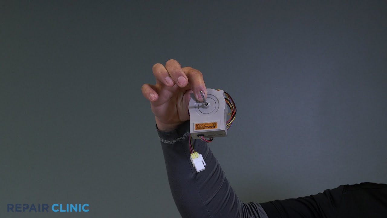

J’ai testé le ventilateur qui remonte l’air froid vers le frigo. Le moteur n’est pas en cause.
La conductivité est bonne et pensant tout de même que le pb venait de la. J’en ai commandé un et cela ne change rien.

Bonjour, Vous avez changé ce moteur ?

Oui celui là. Ce qui n’a rien changé au message.
C’est celui ci qui ne tourne pas.
