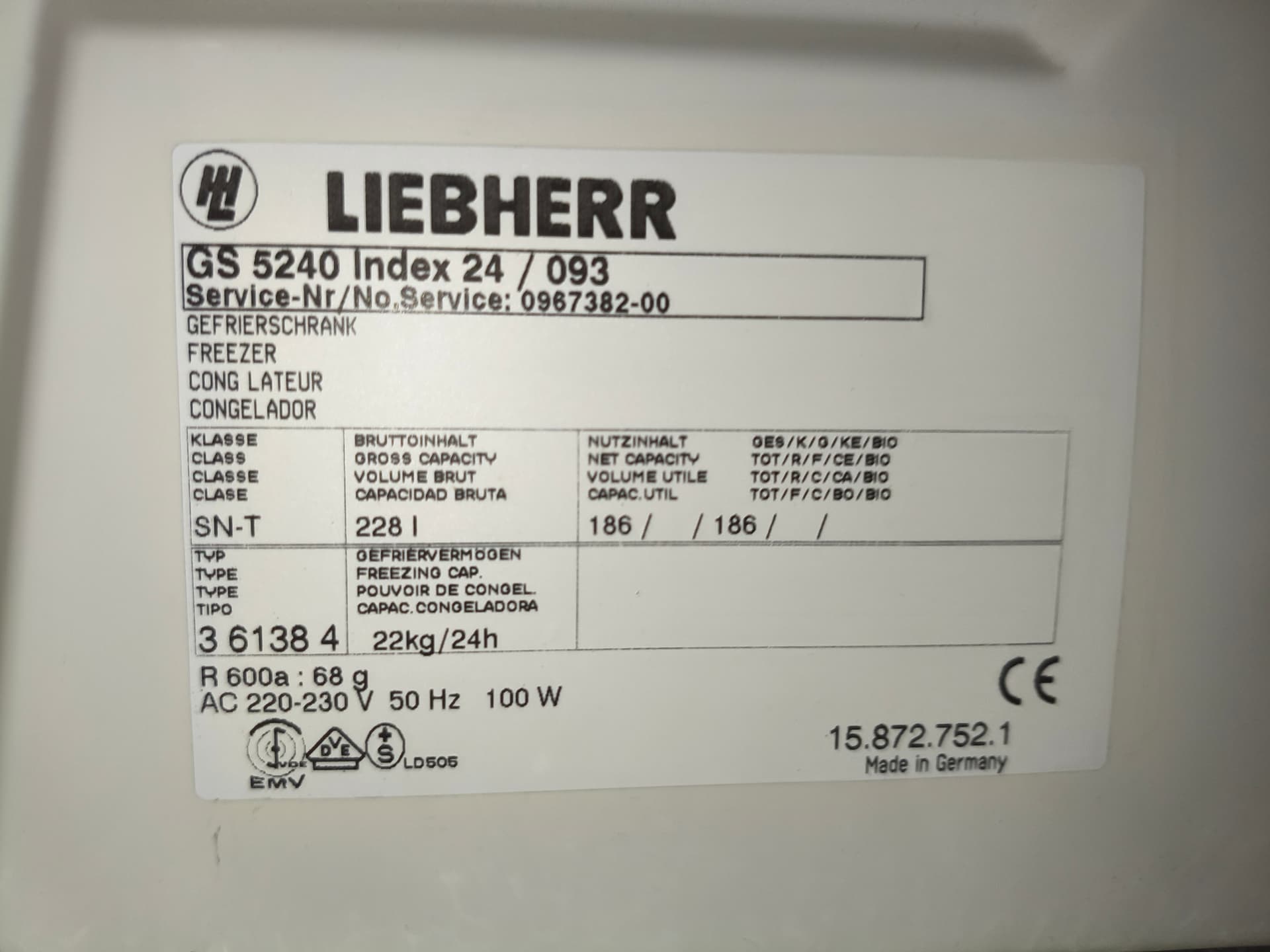

Bonjour je possède ce congélateur armoire, il fait bien du froid mais l’alarme clignote rouge sans bip(4 clignotements). Je l’ai débranché et dégivré , quelques jours après je le rebranche et test la sonde a -25° et sort 20,25 kohm mais clignote toujours. Merci bonne journée

Si le congèl a plus de 10 ans, ça peut être le compresseur fatigué, au quel cas, faut acheter du neuf..
Si il a 3 ans, ça peut être un problème de carte électronique.puisque la sonde semble correcte, ou une liaison défectueuse entre las 2 ??
Oui il a bien plus de 10 ans ! Merci pour vos réponses. Bonne journée
