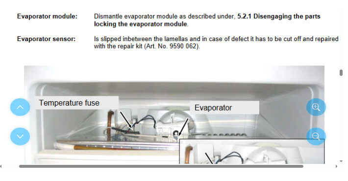

Par contre pouvez-vous me faire savoir ou se trouve sur le congélateur la sonde que vous appeler dégivrage ?
Merci par avance
Bonjour Rdb
Le fusible a été contrôlé car la mesure a été réalisé à l’entrée de la carte de puissance
Par contre pouvez-vous me faire savoir ou se trouve sur le congélateur la sonde que vous appeler dégivrage ? et la sonde qui coupe la résistance du dégivrage ?
Merci par avance
C’est dans la doc que j’ai donné plus haut.
Elle se situe entre les lames de l’évaporateur
Re,
La sonde que j’ai appelée de dégivrage est effectivement la sonde qui se trouve au niveau des lamelles de l’évaporateur (baptisée sonde évaporateur dans la documentation).
Sa fonction est d’interrompre le dégivrage dès que la température en phase de dégivrage atteint 22°C (au niveau de l’évaporateur donc).
Mais ma 1ère réponse concernait le fusible thermique dont, sauf erreur de ma part, il n’avait pas été question depuis le début de la discussion (sachant qu’une rupture de défaillance ou de sécurité de ce fusible aurait pu être à l’origine de la formation de givre).
Mais vous avez vérifié la situation passante de ce fusible. C’était le but de mon intervention.
PS : Pour info, pour compléter ma 1ère réponse, et en pensant à ceux qui un jour s’intéresseraient au sujet, en cas de défaillance de la sonde de dégivrage, ce fusible thermique se serait rompu à 93°C, interdisant ainsi tout dégivrage jusqu’à son remplacement et sans doute le remplacement de la sonde de dégivrage.
Cordialement
RdB
