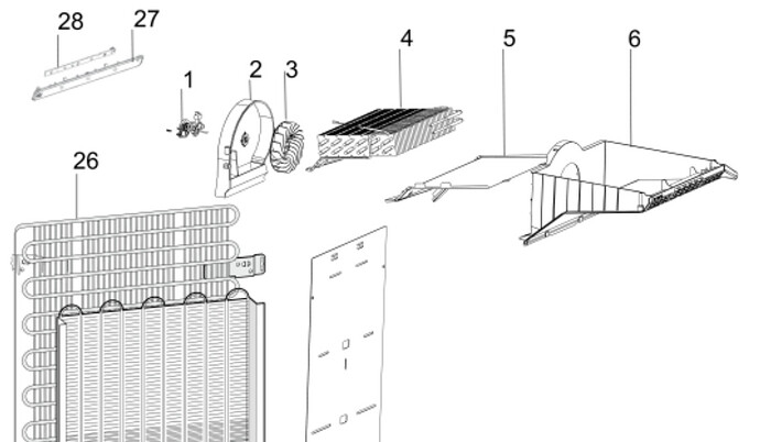

Voici une photo.
Commencer par sauvegarder chez un voisin et laisser dégeler porte ouverte. Le circuit de ventilation ou de dégivrage dans la glace.

Si ça ne repart pas après 24 h de dégivrage porte ouverte, voir l’état du ventilateur, de la résistance de dégivrage, sonde ….
