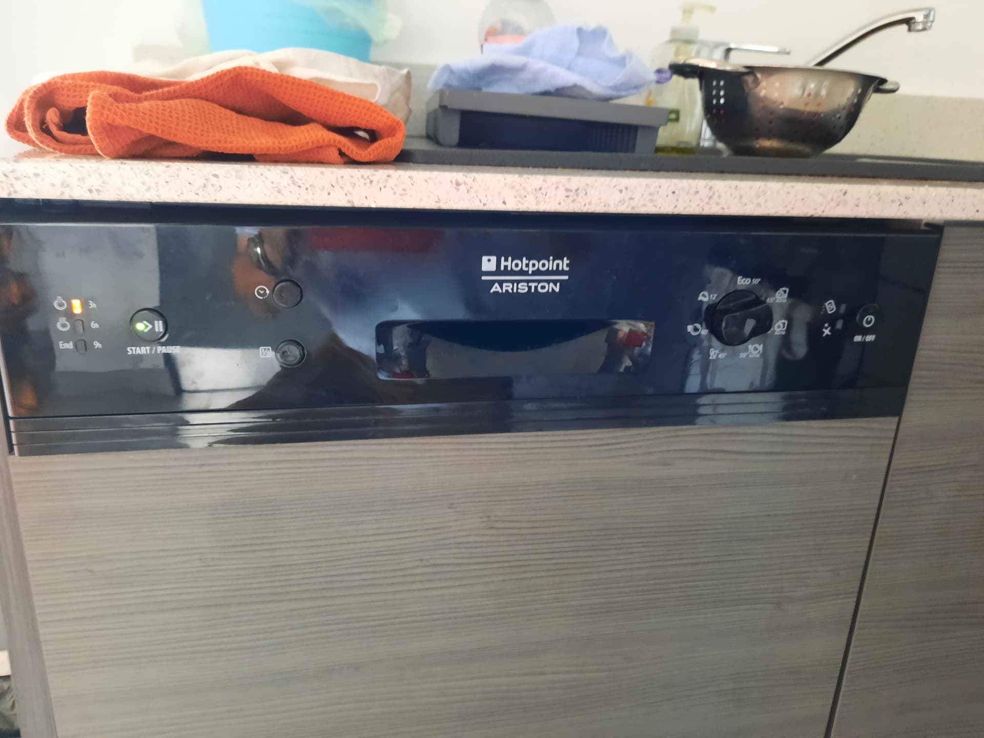

prendre une photo,prendre une photo
je ne vois aucun code

Une photo est par définition un instantané , elle peut-être subjective.

1/ Je ne sais pas dans quelle situation a été prise la photo que vous publiez, mais j’y vois de mon côté ce que l’on peut prendre pour l’affichage du code erreur.
Le voyant « Lavage » (à gauche et en haut du bandeau) est en effet allumé.
Si cela se produit au moment de la panne ce voyant a pour valeur 1.
Les voyants Séchage, Fin et Sart/Pause étant eux tous éteints, le code panne serait donc 1.
Je vous mets en pièce jointe l’image des voyants à considérer pour définir le code panne. (exemple : si Lavage et Fin allumés : Code panne = 1+4 = 5)
2/ Votre code panne serait donc 1 et l’erreur 1 correspond à « Trop plein inondation »
Ceci confirmerait donc mon hypothèse (compte tenu de la pompe de vidange qui ne s’arrête pas, sauf à débrancher électriquement le LV.
Par contre, la où je comprend moins bien, c’est qu’en couchant le LV vous auriez dû vous retrouver avec de l’eau sur le sol.
Et vous nous dites aussi que le flotteur du système anti-débordement vous semble pouvoir jouer son rôle.
Pour lever un doute, il me semble nécessaire de contrôler le fonctionnement du dispositif anti débordement.

Oups !!! je vous ai mal lu QDM. c’est deux de vos quatre voyants significatifs qui sont allumés, à savoir le voyant Lavage et le voyant Start/Pause.
Comme vous pouvez le trouver sur l’image que j’ai jointe dans mon post précédant, la valeur du voyant Lavage est 1 et celle du voyant Start/Pause est 8.
Du coup le code erreur est 1+8 = 9.
Je comprends donc mieux que vous n’ayez pas trouvé d’eau de fuite dans le LV. Oubliez donc ce que j’ai pu vous dire à propos du système anti-débordement.
Par contre, ce n’est pas forcément une bonne nouvelle, car le code erreur 9 correspond à un dysfonctionnement de la carte électronique (Erreur de reconnaissance logiciel).

1/ Concernant l’existence d’une fuite d’eau éventuelle, oubliez ce que j’avais pu proposer. Comme dit plus haut, je n’avais pas vu sur votre photo publiée qu’en plus du voyant Lavage, le voyant Start/Pause était également allumé. Du coup, la panne ne correspondait pas à une fuite, mais à une panne carte électronique ou connectique ou câblage défectueux.
