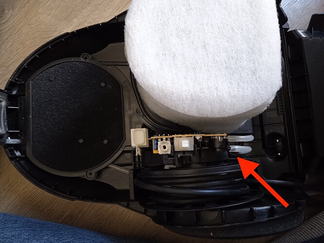

J’ai démonté, je ne suis pas parvenu à sortir la carte électronique de sa loge mais les 2 petits tuyaux et le capteur sont accessibles sans la sortir.
Je n’ai pas remarqué de peluche ou poussière au niveau des tuyaux ou à l’entrée du capteur.
Une fois les 2 petits tuyaux débranchés, l’aspirateur semble fonctionner sans interruptions !
J’ai “fermé” les extrémités des tuyaux avec un petit bout de scotch pour les protéger de la poussière.
Je ne cri pas victoire trop vite, il faudra que je refasse plusieurs tests en conditions réelles, je relaisserais un message ici dans quelques temps pour conclure si cette solution fonctionne.
Si jamais cela intéresse d’autres personnes, je joins une photo de l’aspirateur démonté et des petits tuyaux en question.
