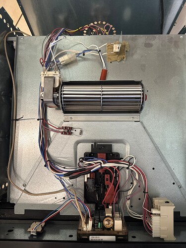

On s’éloigne du problème décrit plus haut à savoir que visiblement le ventilateur arrière donc la chaleur tournante fonctionne visiblement sans chauffer. Moi je pense plutôt à 1 problème de thermostat ( qui permet à la résistance d’être alimentée via l’électrique ) ou un problème de carte électronique visiblement sur la photo. Recherchez plutôt dans cette voie là.
Qui permet à la résistance d’être alimentée via la carte électronique ( problème de saisie dans mon message précédent )

Faudrait voir pourquoi les relais des résistances qui ne chauffent pas , ne sont pas commandés.

Bonjour messieurs,
Problème résolu !
J’ai tout déconnecté, vérifié les connexions et rebranché, ça n’a pas fonctionné…
Quand je lançais un cycle, c’est vrai que mon thermostat électronique n’affichait pas la température de consigne,
J’ai fais du fil à fil et je n’avais pas mon contact marche thermostat électronique,
En replaçant la résistance, j’ai dû toucher un peu au câble et le contact sec de mise en marche avait son fil mal serti dans la fiche en plastique,
J’ai repris la connexion de la fiche et tout est reparti correctement !
Les fils étaient très tendu dans le toron,
Une connerie…
Je ne cherchais pas au bon endroit, cette histoire de 230V m’a perturbé !
Merci à vous pour vos retours et disponibilité,
Bon dimanche :blush:
