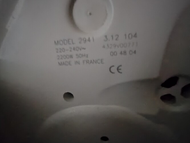

Que l’on appuie sur le bouton vapeur ou non, la vapeur sort en continu. On a changé le bouton vapeur récemment pensant que ce dernier était cassé mais la vapeur sort sans arrêt. Il y a plusieurs numéros sous la centrale vapeur Calor Pro Express Turbo
004804
17900771
Mais je ne sais pas trop comment trouver la bonne référence

Bonjour votre centrale vapeur est le modèle 2941.
Je viens de regarder et pour trouver des pièces détachées vous aurez beaucoup de mal. La vapeur sort par le fer ou ailleurs ?

Votre centrale est de fabrication 2004, pas étonnant qu’il n’y ait plus de pièces.
Ouï je sais elle n’est pas toute jeune ET les réparateur ne désire pas la prendre car elle a plus de 10 ans. Merci pour le tuyau, je vais essayer de trouver un moyen de récupérer ma centrale vapeur Calor Pro Express Turbo mais si nécessaire je peux en avoir d’autres
