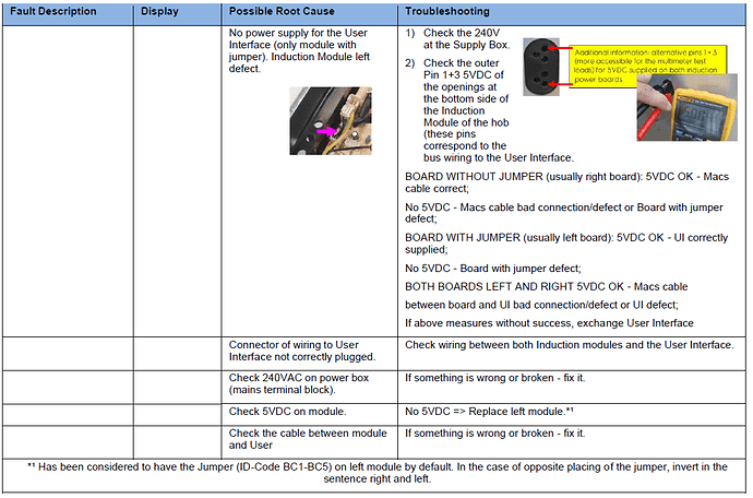

En dessous de la taque je mesure entre la pin 1 et 3 0V au lieu de 5V au démarrage. Par contre quand je mesure avec une seule borne du multimètre sur la pin 1 je mesure entre 14 et 15V.

A quoi correspond le 1 &3 , si vous mettez-le une touche sur 1 l’autre vous la mettez ou?
Souvent les tensions 5v sont entre la masse et la bornes (plot).Dite nous ou faite une photo de plus prés .
Cordialement.
J’ai fais cette mesure sur base de ce qui est repris dans ce manuel
Ces bornes de mesure ce trouve à l’arrière de la taque sans la démontée.
