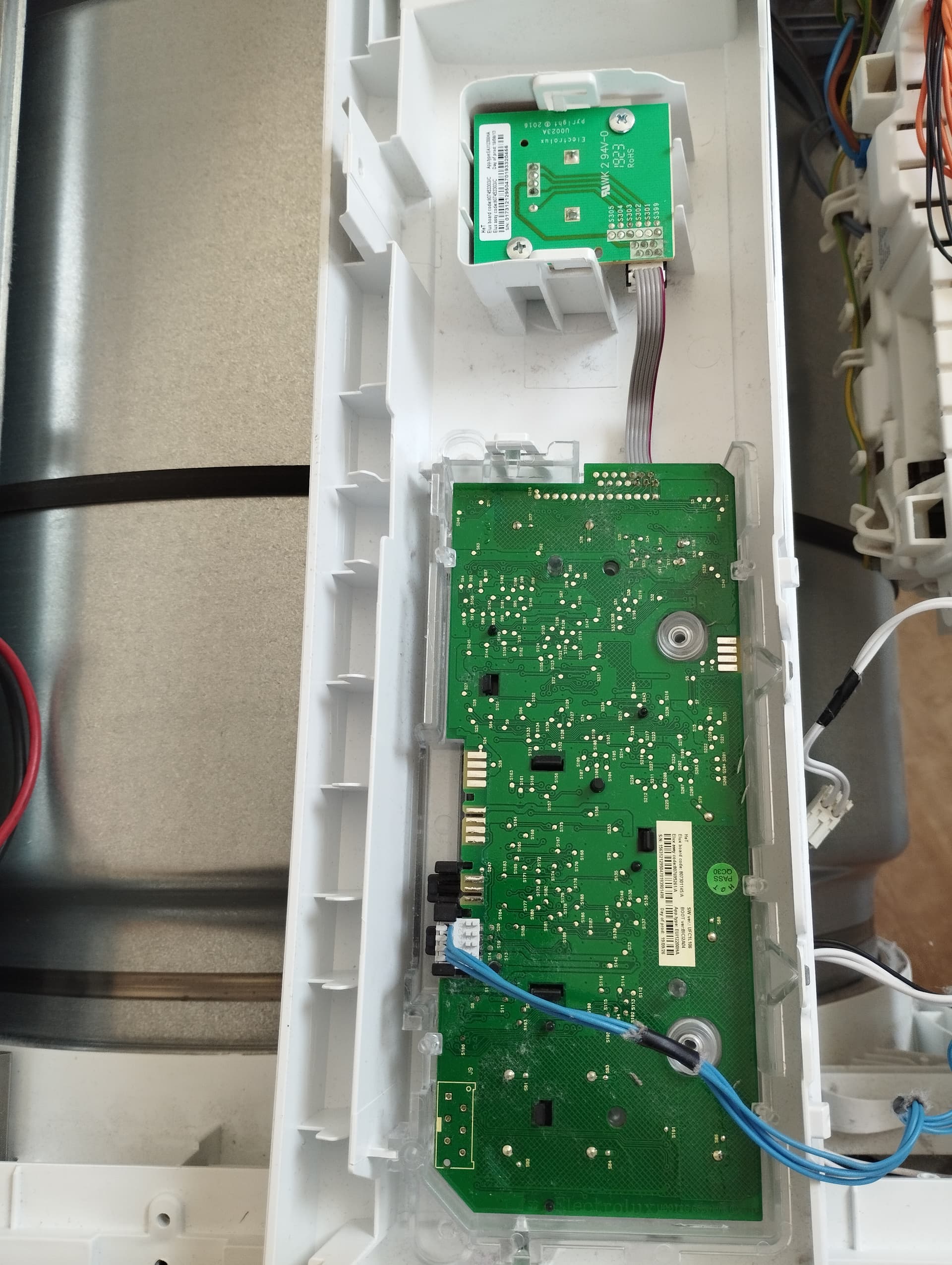

Carte relais bien alimenté en 230V, et carte de façade alimenté en +14 VCC, la sélection des programmes ne change rien, rien ne fonctionne.

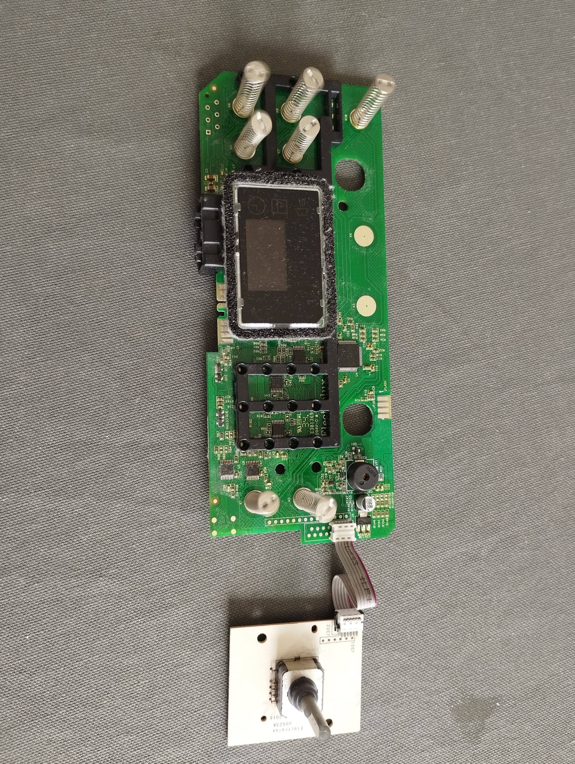

Une photo recto verso de carte d’affichage ?
Je ne suis pas électronicien mais je mesure +14VCC sur les bornes externe du connecteur de la carte d’affichage et +5VCC sur 2 bornes interne du connecteur
Désolé, rien de visible.
