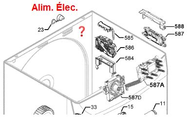

Bonjour tehuti,
Et du coup, pouvez-vous préciser à quel endroit est installé ce filtre antiparasite sur votre sèche-linge ?
Car cela reste un mystère, on ne le voit, ni à proximité du passage du câble d’alimentation électrique du SL sur la vue éclatée Electrolux, ni sur la liste des pièces détachées associées à cette vue éclatée !
Ci-dessous la partie supérieure de la vue éclatée avec positionnement de l’alimentation électrique, endroit où l’on trouve habituellement un filtre antiparasite s’il existe.
Ce serait quand bien pour tous que l’on puisse avoir l’endroit où est installé ce filtre antiparasite sur le SL.
Cordialement
RdB
