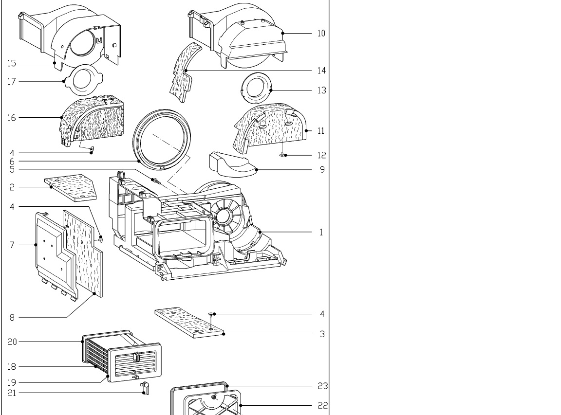

Existe t il une vue éclatée pour m’aider dans le démontage et le nettoyage ?

L’accès est très simple via une trappe à l’arrière (pièce 22 dans la vue éclatée).

J’ai écarté la sonde (pièce 20, je pense que ça doit être la sonde d’humidité) car je ai fait tourné avec du linge sec et la machine s’est arrêtée au bout de quelques minutes.
