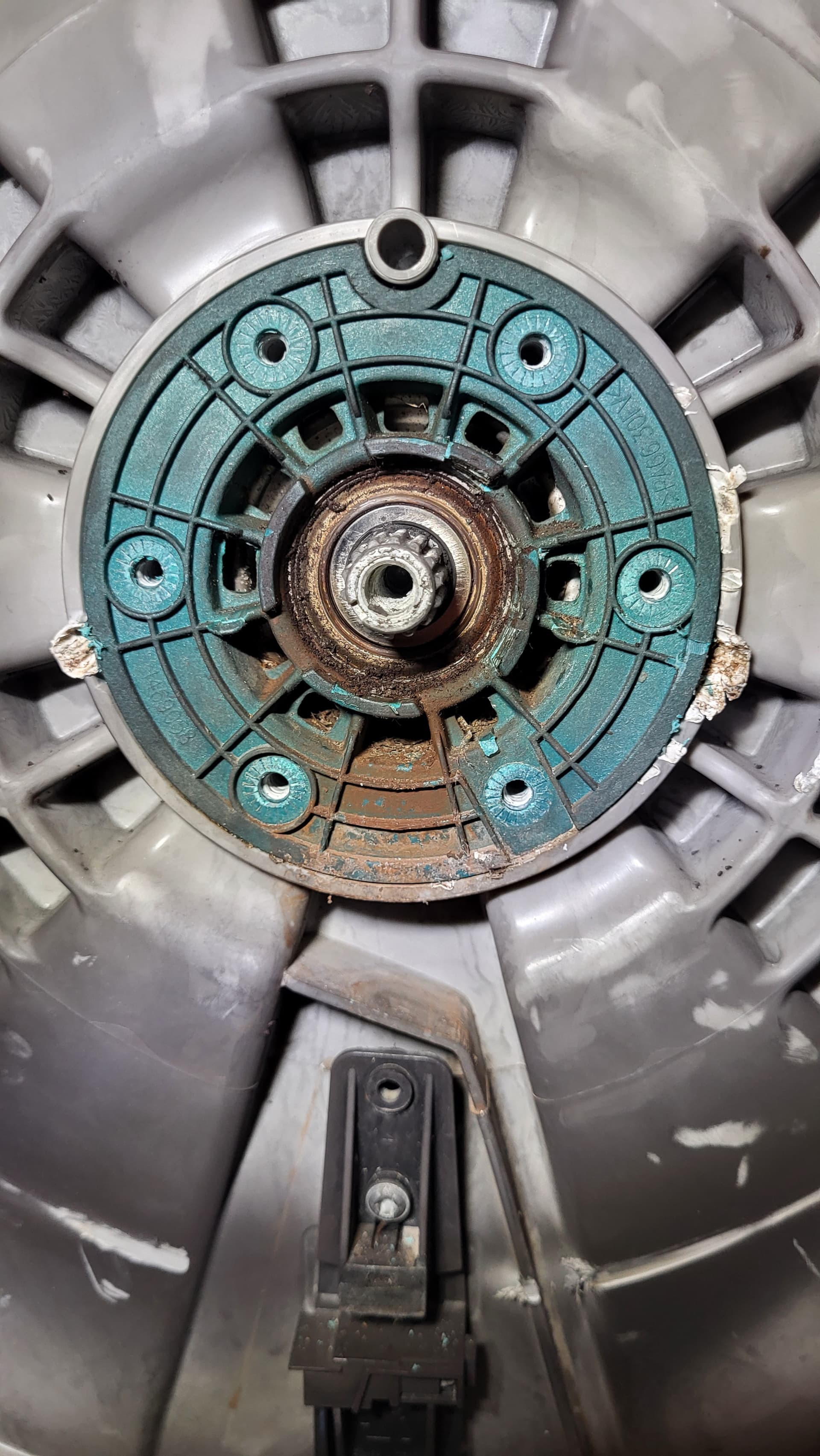

Bonjour a tous,
Je n’arrive pas a retirer la palier de mon lave linge. J’ai retirer les vis mais impossible d’enlever le palier . Est-ce que quelqu’un pourrait me donner une solution ou astuce?
Merci d’avance.
Photo ci-joint

En effet ceci ne semble pas facile, et il est fortement déconseillé d’y aller au marteau.
Sur le site SOGEDIS, j’ai trouvé la vue éclatée et celle de la pièce à remplacer.
L’élément en résine étant fourni avec le roulement, je le découperai avec un disque de tronçonnage monté sur une perceuse de maquettiste type DREMEL.
Personnellement j’utilise celle d’un discounter allemand ( moins cher ), et n’ai de chez DREMEL que les disques et l’arbre de montage rapide.
Cette pièce étant retirée, vous devriez avoir la place pour mettre les griffes d’un extracteur de roulement.
Bon dépannage
