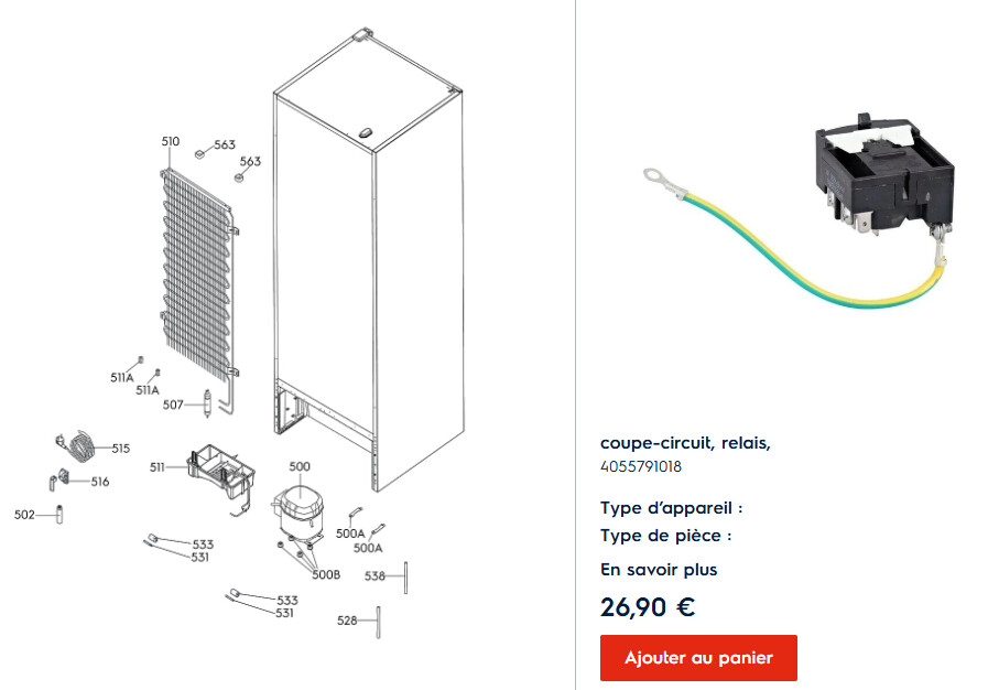

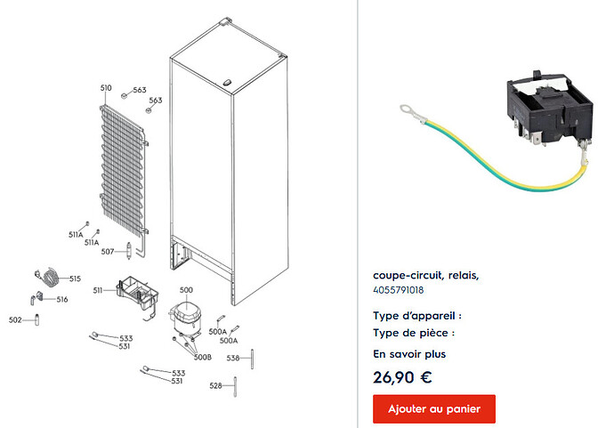

Je ne trouve pas de documentation atelier ni d’éclaté pour identifier les composants / progresser en recherche de panne - il y a parfois un mode atelier pour faire des tests ?

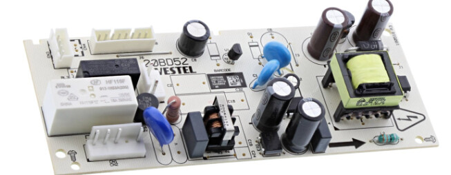

Auriez-vous des éléments / docs / conseils ? Faut-il s’orienter directement sur le module électronique ?? Déjà savoir où il est caché - comment y accéder ?

Bonjour j’ai trouvé une vue éclatée qui je l’espère correspond au vôtre. Visiblement la carte électronique se trouve en haut numéro 587.
ELECTROLUX LRT5MF38W0 92342112800.pdf (152,7 Ko)
Bonjour,
J’ai pris ce modèle au hasard, il y en a 3 différents Pièces détachées pour 92342112902 - Modèle LRT5MF38U0 - Electrolux FR
Il n’a probablement pas de carte électronique, juste un thermostat mécanique commandant le relais, un des deux est peut-être bloqué en fermeture ?
Il y a bien une carte électronique non repérée sur l’éclaté, mais probablement dans le haut du frigo
C bien ça. Sur la vue éclatée que j’ai donné il est en haut du frigo et là sûrement aussi
