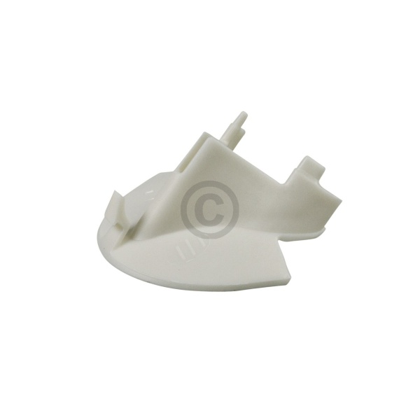

De plus en voulant le nettoyer, je me suis aperçu que mon écran de collecteur était cassé.
J’en ai acheté un, mais je ne sais pas comment cela se met.

Bien sûr,l’écran collecteur du fond de cuve est la pièce envoyé en photo

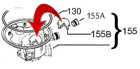

Pour l’écran de collecteur donc, il se positionne dans le puits central de cuve à l’endroit indiqué sur la vue ci-après. Il y est simplement clipsé.
