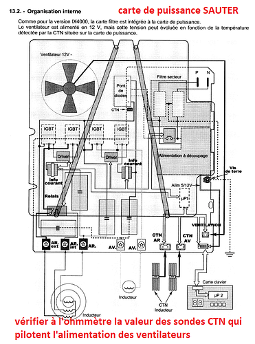

bonjour, j’ai le même souci. Ventilo propre et fonctionne sous 12v. Testé egalement avec ventilo neuf, ne fonctionne pas. Quels éléments
puis-je tester par la suite ?
Bonjour Mido. Contrôler la valeur des sondes CTN qui pilotent l’alimentation des ventilateurs (ci-joint deux photos) et envoyer la photo de votre carte de puissance sans le diffuseur de chaleur en aluminium.
