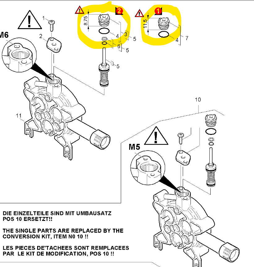

Bonsoir vous avez peut-être un problème de limiteur de pression qui doit gripper à cause du calcaire. Je vous mets 1 photo du limiteur. Attention le limiteur de pression est placé sur la partie aluminium du corps de pompe regardez bien en le démontant si l’aluminium n’est pas piqué sinon même dégrippé le limiteur de pression créera des problèmes à cause des fuites internes du au piquage du corps de pompe en aluminium.
Bonsoir, pour compléter le conseil de 26031960, ce n’est peut-être pas tout à fait le même modèle …
1 « J'aime »
Bonjour, et merci pour votre retour.
Je ne vois pas comment sortir le cabochon blanc pour avoir accès à cette pièce.
