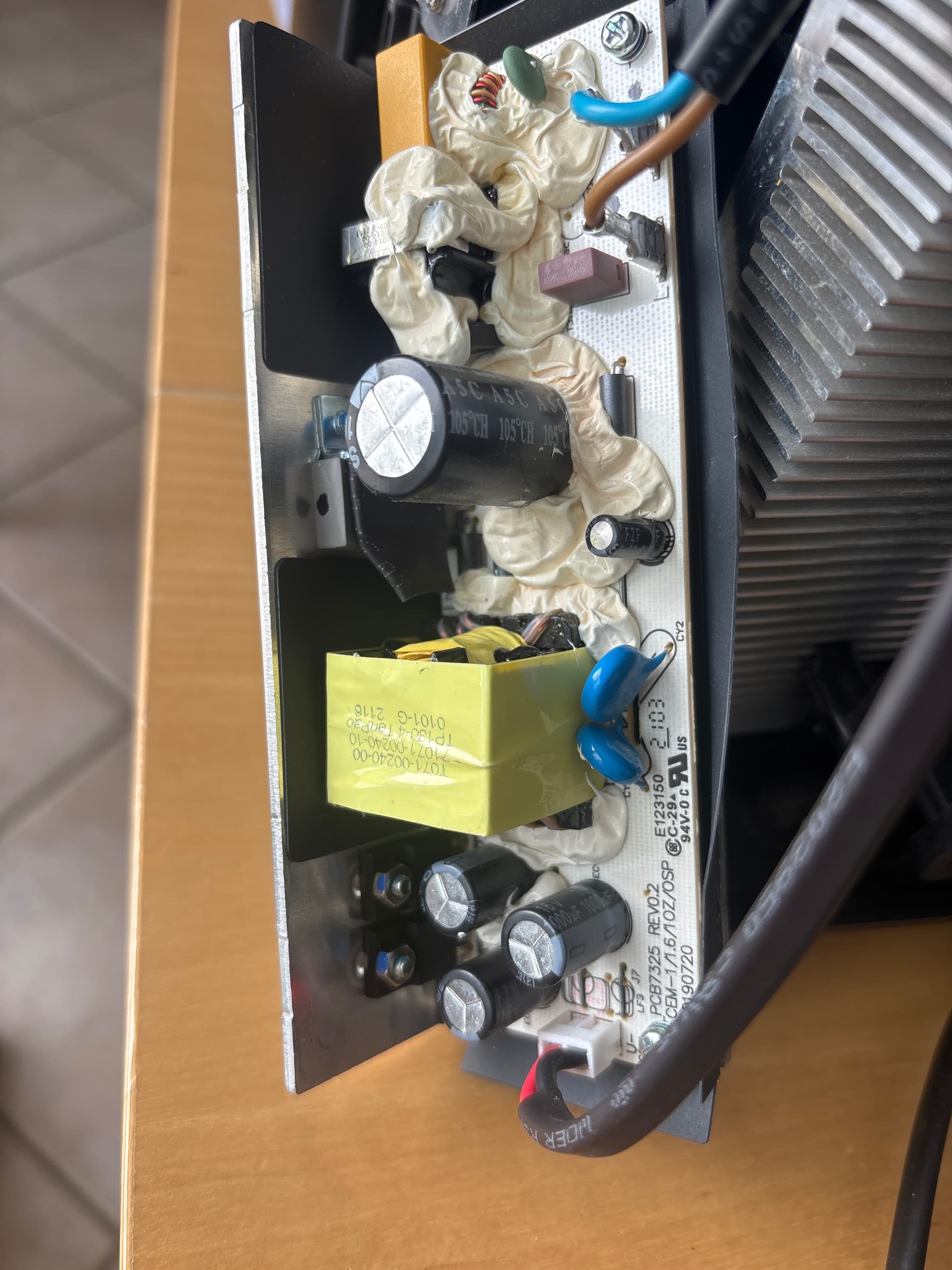

Bonjour, sur une seconde tireuse à bière Perfect Draft HD3720/25 de chez PHILIPS j’ai aussi un souci avec la carte d’alimentation. En effet, celle-ci déconnecté à une tension au secondaire instable entre 6 et 10,5 V. Lorsque celle-ci est connecté, la tireuse s’allume, puis au bout de quelques temps s’éteint et 0 V mesurés au secondaire de la carte d’alimentation. Visuellement, les condos ne sont pas gonflés. avez-vous une piste ?
Bonjour le fait qu’il ne soient pas gonflés ne veut pas dire qu’ils sont bons ! Il faut les démonter pour les vérifier au capacimetre. Vérifiez également ceux du primaire le jaune et l’autre gros noir du primaire.
