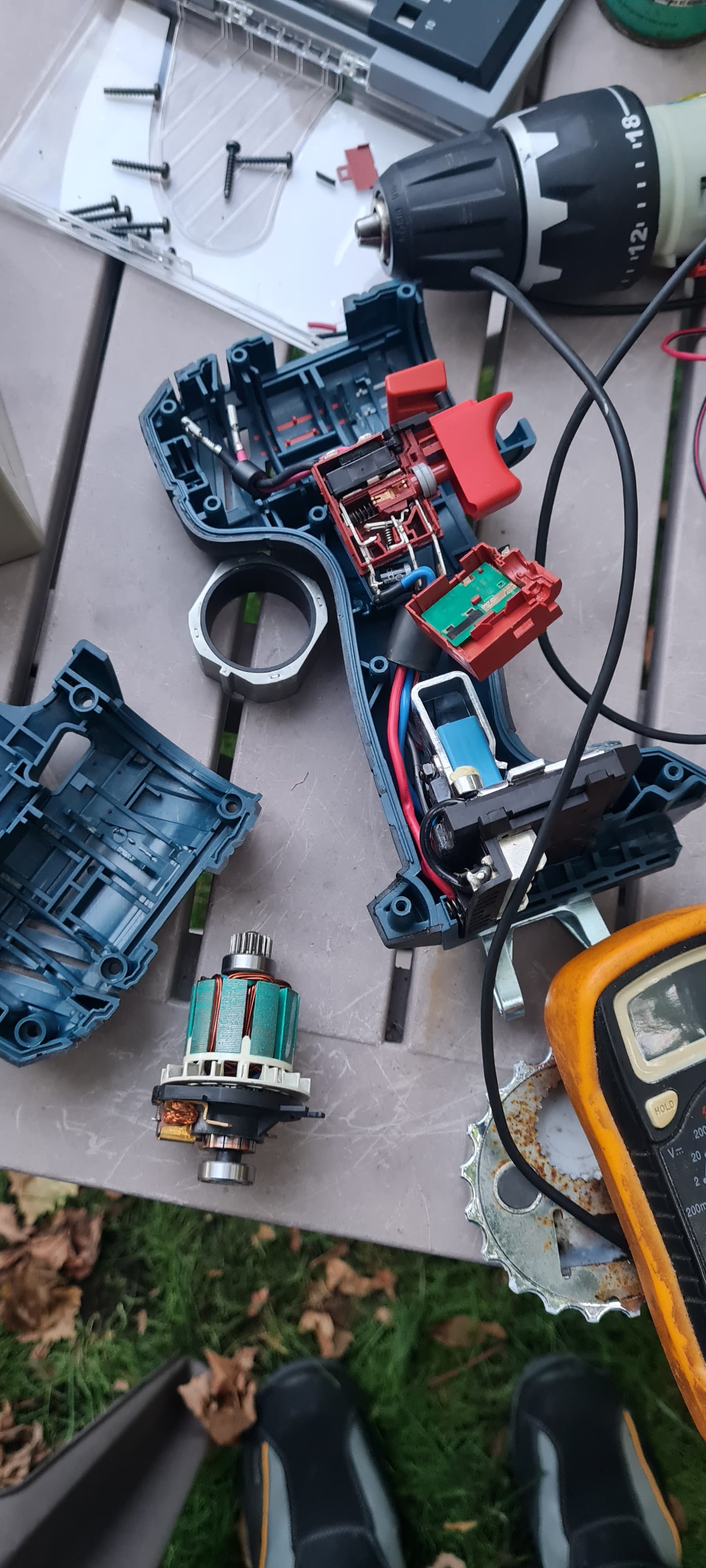

Bonjour, après seulement quelques heures ma perceuse Bosh Pro ne fonctionne plus. Batterie OK mais plus rien.
J’ai testé au multimetre et le 15v arrive à la gâchette mais rien ne ressort de cette dernière lorsque j’appuie.
Est ce normal ?
J’ai essayé d’alimenter le moteur directement en 12v mais cela fait instantanément des étincelles et le moteur ne tourne pas.
Au multimetre en position continuité il indique directement à 0 lorsque je le branche aux bornes du moteur, est ce normal ou un court circuit dans le bobinage ?
Merci pour toute aide !

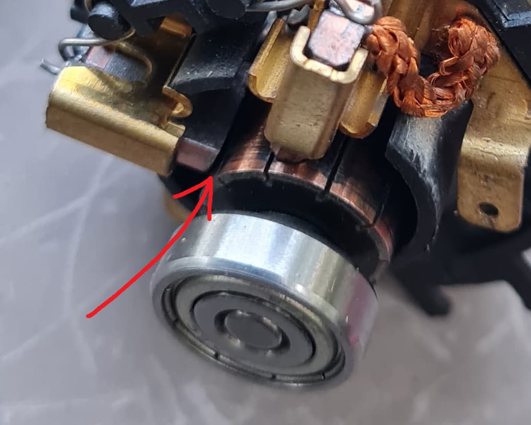

Bonjour
Sur l’image le charbon horizontal ne touche pas le collecteur. Par ailleurs, je vois pour la 1ère fois un moteur sur lequel les charbons ne sont pas face à face ni dans l’axe perpendiculaire du rotor. Une possibilité vite contrôlée: la libre rotation du roulement à billes. Après un lancement il doit tourner longtemps et ralentir très lentement. Nettoyer à la soufflette, surtout pas de dégrippant car les particules des charbons le bloqueraient.
A+
Oui le roulement à bille tourne parfaitement à la main.
Normalement le moteur doit il tourner si je branche directement du 12v continue dessus ?
Comme l’a (habilement) remarqué BAPS06, le charbon de gauche ne porte pas sur le collecteur, donc NON le moteur ne pourra pas tourné si vous l’alimentez « directement » en 12V car l’énergie ne sera pas transmise.

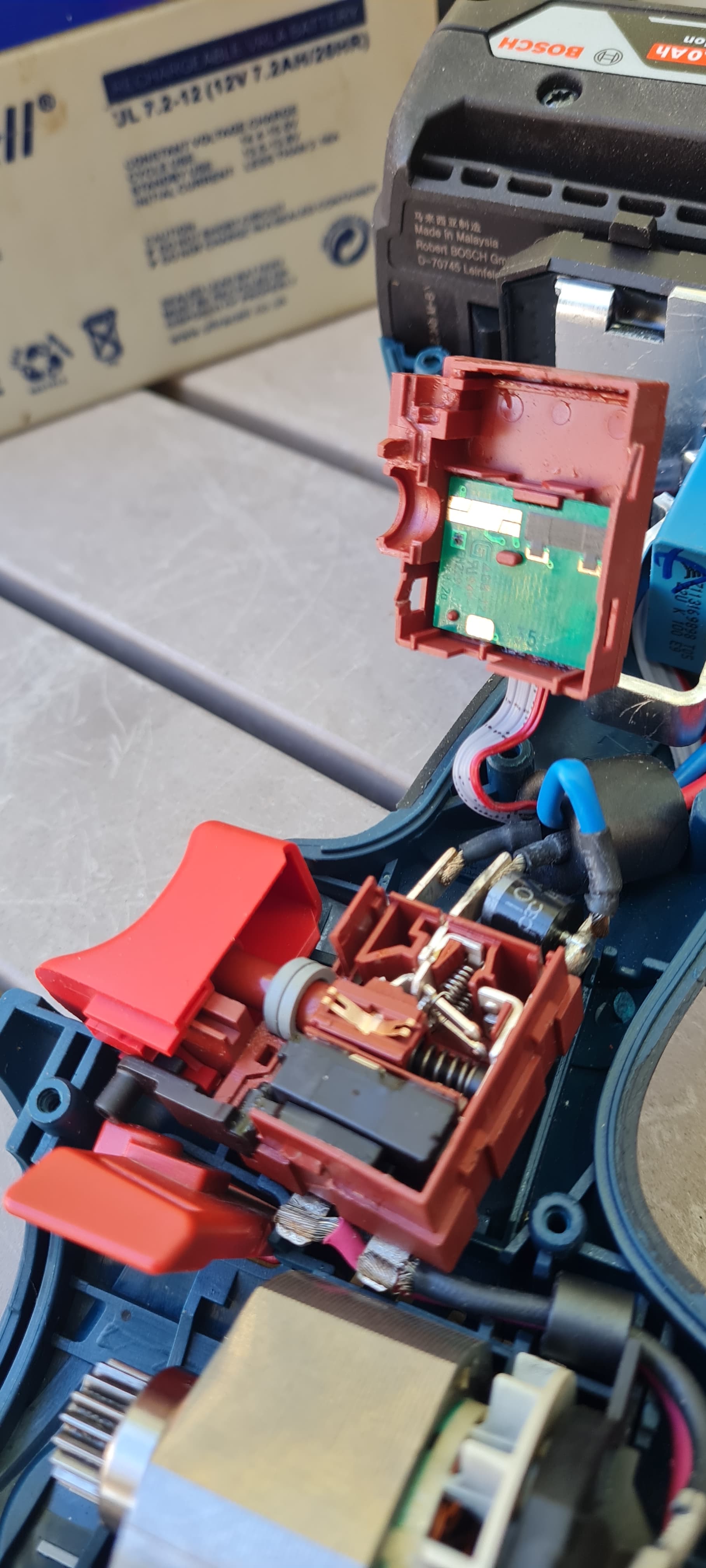

Ça avance ça avance… Il s’agit du bouton poussoir car le moteur fonctionne. En visuel ce bouton ne semble pas avoir de souci. Que faut-il vérifier comme panne possible ?
Dès votre 1er message la piste était là :
Le sélecteur vissage/dévissage peut-être ?
Sans appui sur la gâchette :
1-2 : 0v continuité ok
3-4 : 15v pas de continuité
4-5 : 15v continuité de 514
3-5 : 0v continuité on
Avec appuisur la gâchette :
3-4 : 0v continuité ok
4-5 : 0v continuité ok
3-5 : 0v continuité ok
Qu’en pensez vous ?
Bornes 1 et 2 = bornes reliées aux charbons donc la continuité ne veut pas dire grand chose si vous les avez rebranchés.
Bornes 4 et 5 = arrivés de la batterie, là le « jus » arrive, donc ce n’est pas un problème de fils.
En fait, j’aurais procédé à mesurer la tension à ces bornes (la 1 et la 2 uniquement) sans rebrancher le moteur pour voir ce qui arrive quand on actionne la gâchette (nombre de volts)
C’est ce que j’ai fait. Toutes ces mesures sont sans le moteur de branché.
Du coup le « continuité OK » en 1-2 lorsque la gâchette n’est pas actionnée est un problème je pense, celà court-circuite le moteur…
