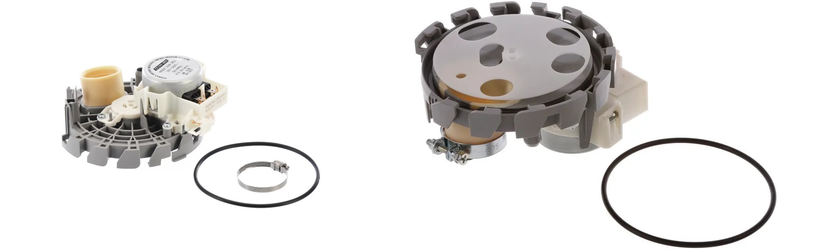

Je suis en train de vérifier le système qui oriente la circulation de l’eau. Celui sur les photos :
Est-ce que vous savez comment tester le moteur avec un multimètre et dans quelle position dois-je remettre le disque blanc?

Bonsoir @Hl07
Le moteur du distributeur d’eau vers les bras de lavage est un moteur d’une puissance de quelques watts qui est alimenté en 220-240 volts sur 2 bornes.
Vous pouvez faire un contrôle de résistance ohmique de ses enroulements à l’aide d’un ohmmètre réglé sur le calibre 20kΩ (à moins que ce soit un ohmmètre à calibrage automatique).
// Quelle valeur trouvez-vous ? Mais précisez également la puissance du moteur indiquée sur son étiquette signalétique (la puissance et la résistance ohmique dépendent en effet du fabricant du moteur)
Pour la position du disque, je ne dispose malheureusement pas de l’information (elle pourrait d’ailleurs varier, me semble-t-il, selon la position dans laquelle s’est arrêté le moteur).

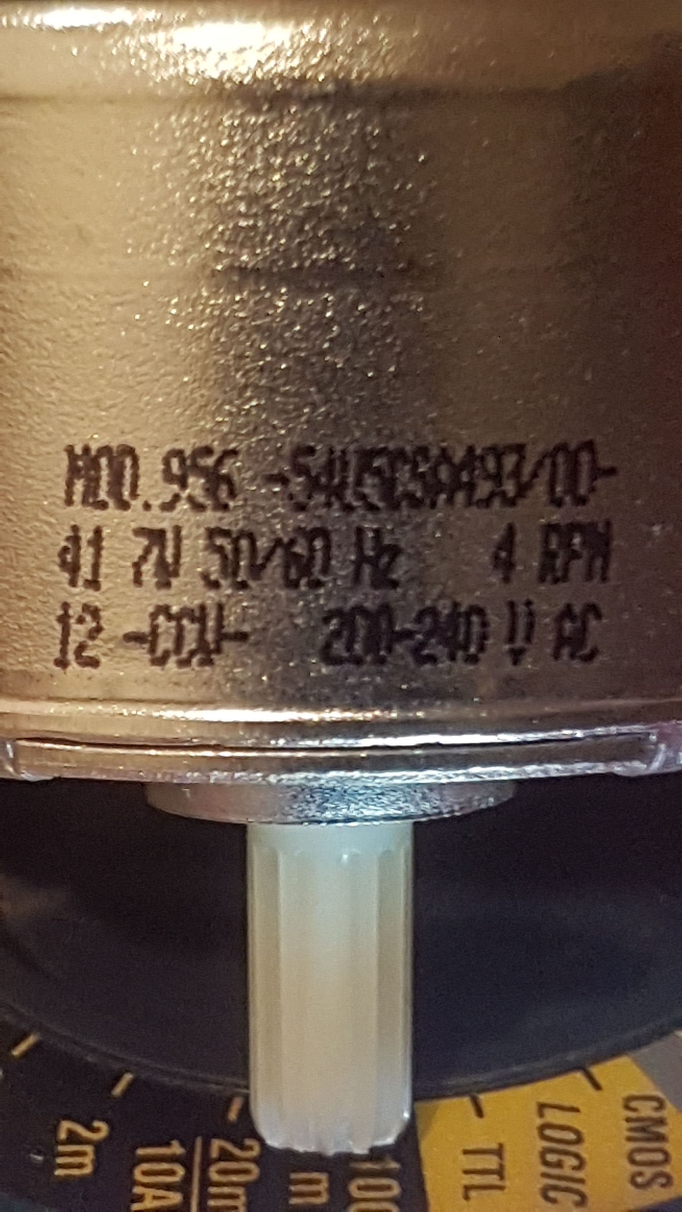

Bonsoir RdB
La mesure du moteur avec l’ohmmètre sur 20kΩ donne 4,52 kΩ. Voici une photo des indications sur le moteur.

Pour ce qui concerne les mesures :
La résistance ohmique aux bornes du moteur du distributeur d’eau est bonne : la valeur spécifiée doit être de 4,6 kΩ ± 0,8 kΩ
La résistance ohmique aux bornes du moteur de la pompe chauffant et de cyclage est bonne : les 3 valeurs spécifiées doivent être de 53,5 Ω ± 4,5 Ω (et leurs valeurs très sensiblement identiques permettent le bon fonctionnement du moteur du point de vue électrique).
À défaut d’avoir répondu sur la position du disque obturateur, on sait déjà au moins que les résistances ohmiques des 2 moteurs sont bonnes à température ambiante et moteurs n’étant pas en charge.

Bonjour Hl07,
Concernant le système de distribution alternée de l’eau vers les bras.
Les deux photos que vous avez mises, sont des photos récupérées sur le net.
Et non les pièces de votre du système de distribution alterné de votre appareil qui pour ma part, est toujours en 1 seule bloc (donc non ouvert en deux parties)
Généralement vous ne pouvez pas vous trempé.
Le disque quand voit sur la photo, possède une came de position ou s’emboite le micro -moteur.

Effectivement les photos viennent du net. Mais c’est exactement la pièce qui est sur mon lave-vaisselle. Ce sont les photos du fabriquant de la machine (siemens), trouvées avec les références de la machine.
Le disque de ma pièce que j’ai démonté, ne possède aucune came de positionnement. Je peux mettre le disque à n’importe quelle position et emboiter le moteur sans problème.

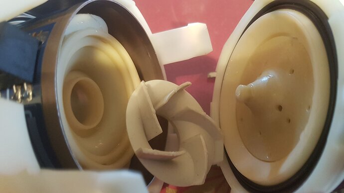

Bonsoir, RdB et @achess et @NickGalactic
Bonne nouvelle. J’ai trouvé la panne de la machine. C’est l’hélice de la pompe de cyclage qui est cassée. Ce qui explique l’absence de l’eau dans les bras d’aspersion.

Le lave-vaisselle est réparé. J’ai attendu la réception de la partie de la pompe, que j’ai reçue et montée aujourd’hui. Et ça fonctionne très bien.
Comme je ne trouvais pas la panne, je pensais que cela venait de la carte de puissance. Alors j’ai commencé à chercher une sur le boncoin. Et c’est là que je suis tombé sur un vendeur extra et super sympa. Il avait la bonne carte que je cherchais, mais il m’a demandé de lui décrire la panne du LV. Il m’a donc conseillé de vérifier deux ou trois choses avant d’acheter la carte de puissance. Parmi ces choses-là, il y avait la pompe de cyclage. Il m’a conseillé de l’ouvrir et de vérifier l’état de l’hélice. Je l’ai fait et je lui ai envoyé cette photo :
C’était bel et bien un problème de pompe. L’hélice était cassée.
