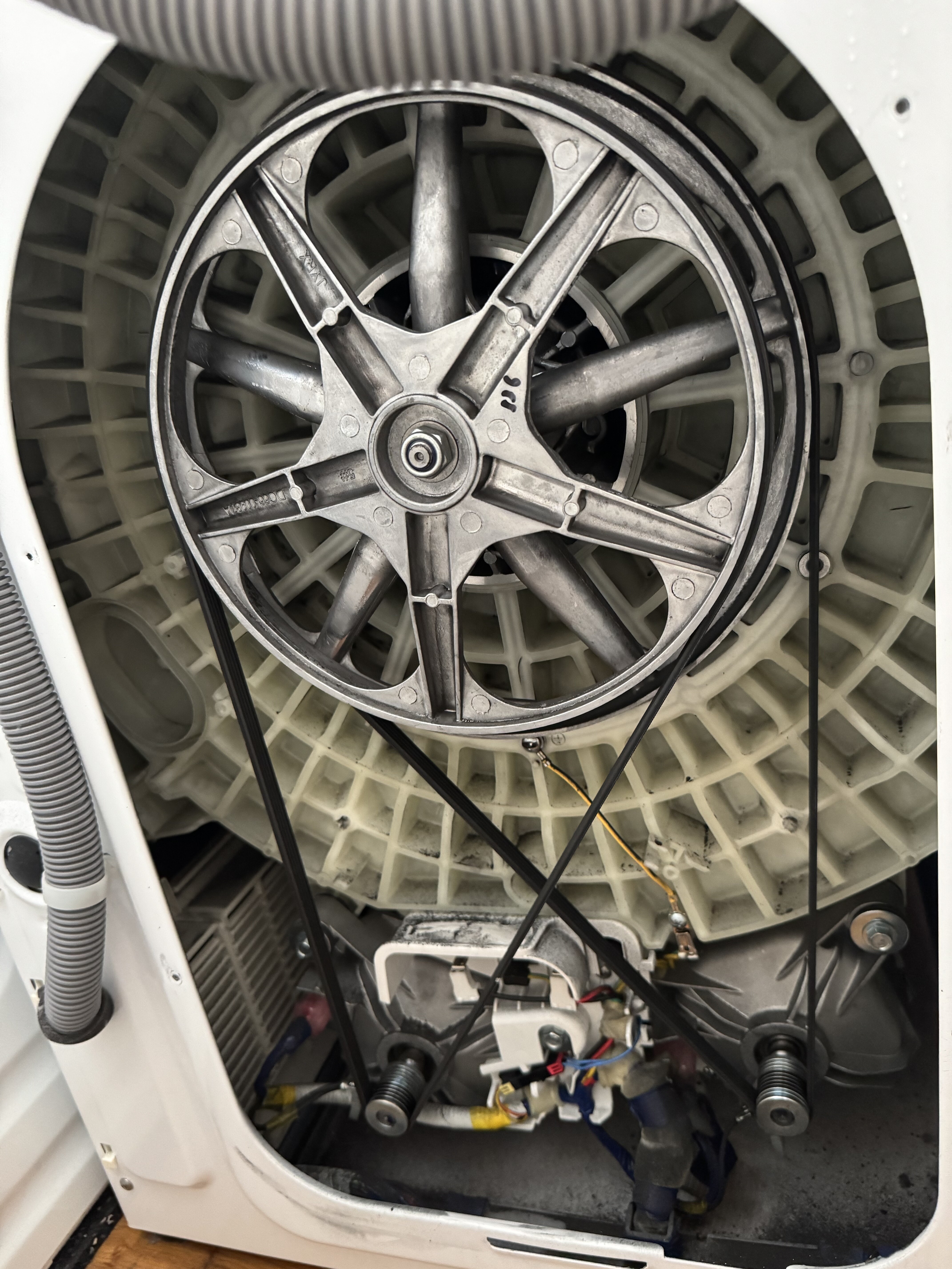

Mon lave vaisselle SAMSUNG RÉF WW90M645OPW/EF 9kg est en panne en effet à l’essorage si charge quasi nulle mon tambour tourne mais dès que c’est supérieur à deux torchons ça tourne plus et bruit ++
Les courroie sont en bonne état mais une fois enlevé je me suis rendu compte comme sur la vidéo que une des poulies a beaucoup de jeu (en plus bcp de résidus noire de frottement) que faut t’il changer ? La poulie seulement ? Ou plus ?

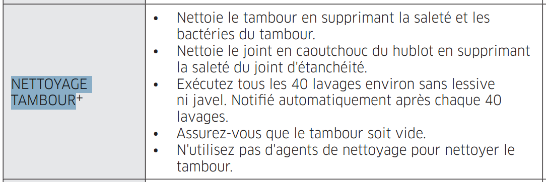

Les lavages basse température peuvent endommager le croisillon de tambour si excès de lessive et si on ne fait pas un lavage à plus de 60° de temps en temps.
Je vient de voir que c’est prévu sur votre machine, le faites vous ? https://downloadcenter.samsung.com/content/UM/202008/20200813103047969/WW90M645OPW_DC68-03863Z-04_FR_WEEE_PL.pdf
Non très rarement un lavage à 60 ou plus et ma femme effectivement met bcp de lessive à chaque lavage.

Merci de l’aide voici en vidéo le jeu de la poulie est ce possible que c’est seulement la poulie à changer ?
Car ce qui est bisarre c’est que dans mon cas j’ai deux poulies et une à pas de jeu et l’autre oui

2 moteurs
je ne connais pas. Vous avez essayé de resserrer l’écrou central ?
A l’arrière donc ?
Les poulies sont indépendantes ?
