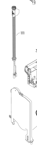

Peut être un problème de régulation de débit par l’électrovanne qui semble être en tête du tuyau d’arrivée d’eau, laissant passer trop d’eau dans le délai imparti ?
Débrancher le tuyau côté machine, le mettre dans un seau et vérifier le débit en début de
programme qui devrait être de l’ordre de 3 l/mn
L’échangeur ne semble pas posséder de débitmètre ni de vanne.
Seul le pressostat analogique quantifie l’eau et l’électrovanne régule le débit.
