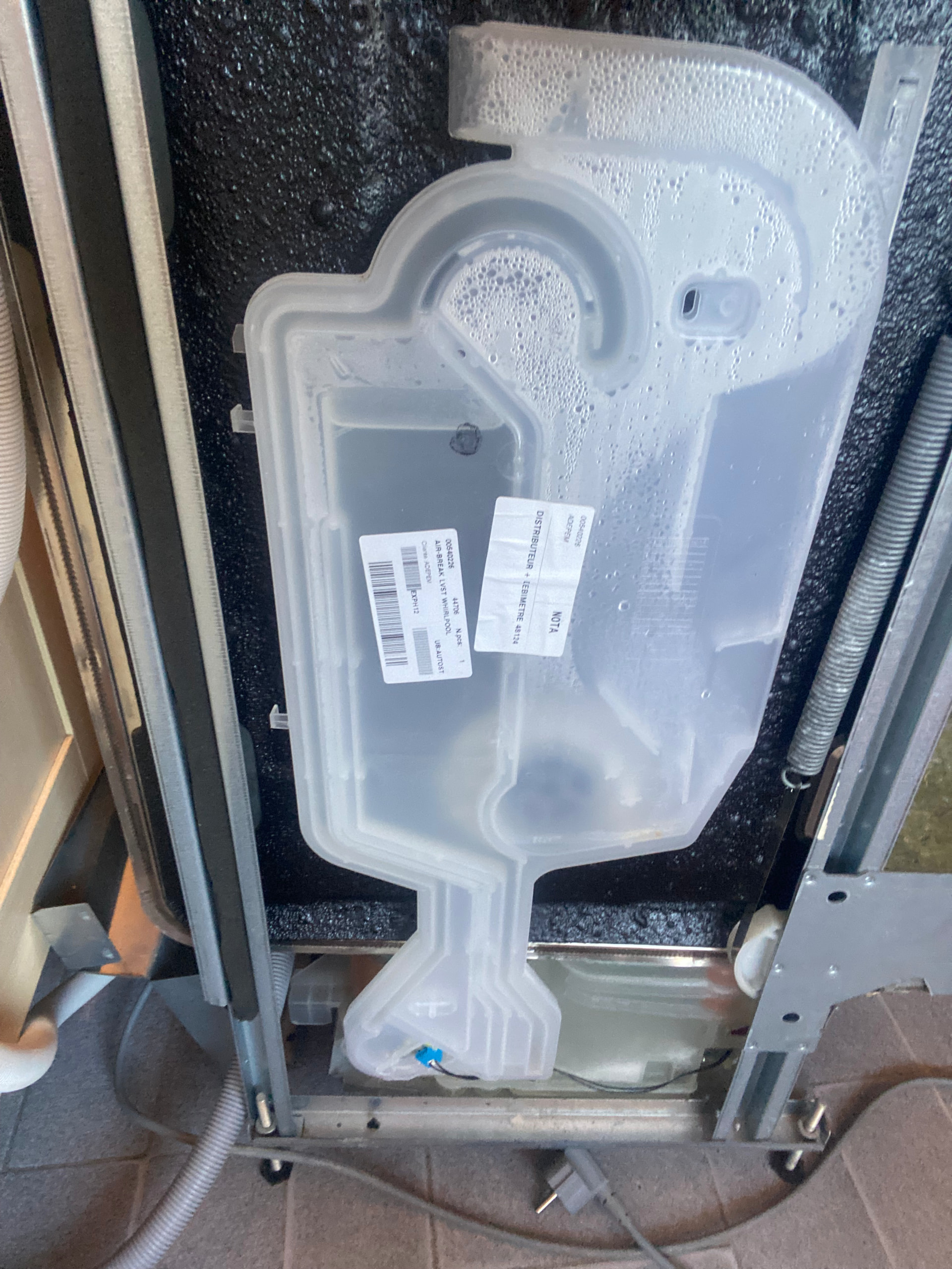

J’ai à nouveau la panne F6 sur mon Lave-vaisselle Whirlpool ADG8683NB 854268729720 . L’arrivée d’eau est correcte ça c’est vérifie !
Aussi, et c’est là où je ne comprends pas , j’avais déjà changé le répartiteur/débitmètre il y a 2 maintenant (pièce que j’avais trouvée et donc achetée sur le site) .
Dois je remplacer le répartiteur/débitmètre à nouveau ou pensez vous que cela pourrait être une pièce en panne ??

Il y a 2 ans, le remplacement du Répartiteur avait effectivement permis de résoudre le problème, mais sans que soit mis précisément en évidence l’origine du problème.
D’autre part, il n’est pas courant du tout que l’on ait à remplacer un Répartiteur tous les 2 ans.
Si le Répartiteur était à nouveau obstrué, il se pourrait donc que le problème soit en amont de celui-ci.
// Le filtre sur l’arrivée d’eau est-il exempt de tout dépôt ? L’eau de votre réseau d’eau domestique n’est-elle pas plus ou moins régulièrement chargée de particules (à constater éventuellement sur d’autres filtres de robinets par exemple) ? Quelle est la dureté de l’eau sur le lieu d’utilisation du LV ?
Concernant le Répartiteur, plutôt que de le remplacer, après avoir déposé la platine du débitmètre, faite le tremper plusieurs heures dans du vinaigre blanc à 14°, rincez-le puis faite un essai de fonctionnement.
// Qu’en est-il ?

PS : Pouvez-vous également publier une photo de l’intégralité du Répartiteur ?

Voilà j’ai pu tout démonter, débrancher l’électrovanne , je l’ai vérifié mais bon rien de flagrant.
J’imagine qu’un multimètre aurait été de bon usage mais je n’en ai pas .
Aussi j’ai voulu faire un essai après avoir remonté tout ça et , le lave vaisselle refonctionne … serait-il possible qu’il y ait eu un mauvais contact ou quelque chose dans le genre .. je ne comprends pas la panne
Pour info le débimètre est comme neuf pas de résidus rien la pompe fonctionne également .

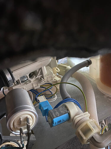

Histoire de ne pas rester sur un mystère , je reviens vers vous car mon lv est retombé en panne … toujours le même code .. F6 …
Après moultes essais, tests ,cierges de prières et autres marabouts j’ai cédé à l’appel du dépanneur !
Nous avons tous mal interprété le code .. il ne fallait pas lire F6 mais Fb !!!
Le condensateur serait en cause la réparation est en cours .
Merci dans tous les cas pour votre aide et excellente journée

Bonjour, Fb peut venir du MDV, mais si la mesure du condensateur était incorrecte alors…
Bonjour
Sur afficheur à 7 digits, il est effectivement difficile de faire la différence entre Fb et F6.
Mais en tout cas, le code Fb est plus cohérent que F6 avec une anomalie se produisant en cours d’une phase de lavage.
Par contre, sans vouloir jouer les oiseaux de mauvais augure, j’ai bien peur que le condensateur incriminé (sans doute celui de la pompe de cyclage), soit la cause du problème.
  • D’une part, un condensateur défaillant causerait plutôt une difficulté de démarrage de la pompe de cyclage
  • Mais d’autre part surtout, le code Fb est relatif, en principe, à une défaillance du système de répartition de l’eau de lavage vers les bras d’aspersion d’eau dans la cuve. tantôt le bras d’aspersion supérieur ou tantôt vers le bras d’aspersion inférieur (les bras sont alimentés en eau de façon alternée).
Suis donc du même avis que celui de @achess
Ce système de répartition, parfois appelé MDV (Motor Diverter Valve), répartit l’eau de lavage de façon alternée vers les bras d’aspersion inférieur ou supérieur (ou encore par phase, vers les deux à la fois).
Il comporte notamment un petit moteur, un disque à rotation lente et un micro-interrupteur (et bien évidemment une filerie d’alimentation du moteur et une filerie propre au micro-interrupteur).
Si le remplacement du condensateur ne permettait pas de résoudre le problème que vous avez signalé, il faudrait donc s’intéresser à ce MDV ou à ses alimentations électriques par la carte électronique de puissance.
