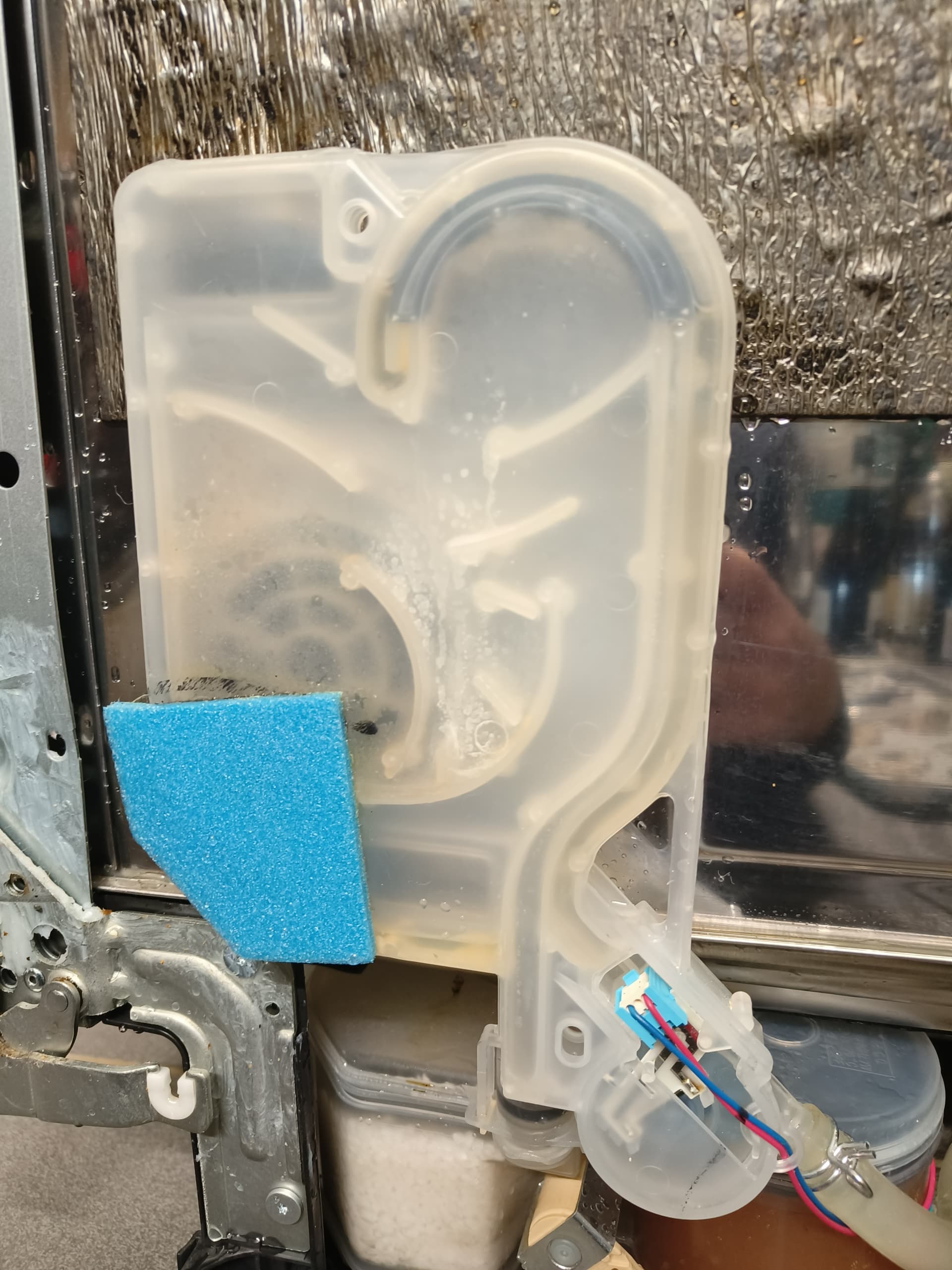

Après avoir résolu la première fuite, j’ai remarqué que cela suintait à l’autre extrémité du tuyau qui donne sur le débitmètre/ répartiteur d’eau.
J’ai donc démonté le latéral pour avoir accès à cette pièce. J’ai lancé un programme et constaté que l’eau ne parvenait pas à passer dans celui ci. J’ai consulté quelques messages sur forums et vu que cette pièce pouvait se boucher.
Je l’ai démonté et regardé attentivement ou ça bloquait. Le blocage identifié pas possible d’y faire passer un goupillon ou câble ou autre ustensile de nettoyage j’ai rempli de vinaigre blanc chaud et laissé reposer la nuit. Recommencé hier matin en ajoutant du bicarbonate pour dissoudre les amants de saletés. Et passage d’air comprimé.
Test a vide avec de l’eau et une seringue l’eau circulait. J’ai tout remonté hier soir lancé un programme du réparer une fuite suite mauvais serrage cerclipmerci tuyau arrivée d’eau mais il a finis son cycle.
L’eau était donc bloqué dans ce répartiteur d’eau qui était bouché. Je vous mets une photo ci dessous. L’eau bloquait sur le haut au niveau du plastique noir.
Merci à vous pour votre aide et conseils sans vous j’aurai remplacé l’électrovanne mais sans succès cette pièce n’était effectivement pas en cause.

Bravo pour la resolution.
Aurait du nous faire penser à ce possible bouchage assez récurent du répartiteur.
Bonjour et bravo pour votre dépannage.
Quand un Répartiteurs se bouche, l’obstruction se crée en général en partie haute effectivement et plus précisément à l’endroit indiqué sur la photo ci-dessous :
Et dès lors le tuyau d’arrivée d’eau et le canal du Répartiteur qui mène à cet endroit sont mis en pression à la pression du réseau d’eau sanitaire, sans que l’eau puisse y passer.
C’est la 1ère fois toutefois, à ma connaissance, que l’on peut constater sur les forums que cette mise en pression occasionne des fuites aux 2 extrémités du tuyau reliant électrovanne et répartiteur.
Il est donc possible que la pression de votre réseau d’eau sanitaire soit très (trop) importante (ce que les ballons d’eau chaude notamment n’apprécient guère en général).
Pour votre LV, une pression trop importante aurait pu favoriser le passage de particules au travers du filtre d’entrée de l’électrovanne.
Pour le cas où la pression de votre réseau d’eau domestique serait trop importante, la pose d’un limiteur de pression en aval du robinet d’arrivée d’eau ne serait donc pas inutile.
D’autre part, vous indiquiez ceci :
Le filtre en entrée de l’électrovanne n’était-il pas endommagé ? Et si ce n’était pas le cas, l’avez-vous maintenant remis en place ainsi que le limiteur de débit qui pouvait se trouver sous le filtre ?
En tout cas, encore bravo pour votre réparation et merci vivement pour avoir partagé votre retour d’expérience.
Cordialement
RdB

Bonjour Didai,
Quand vous parliez d’une évacuation dans un siphon de sol, je n’avais pas compris que le tuyau de vidange était posé au sol.
Et si c’était bien le cas, il n’est pas étonnant qu’un cycle s’interrompe avant la fin de cycle.
Dans ce cas, en effet, selon ou se situe le point le plus haut du tuyau, la cuve se vide plus ou moins vite ou plus ou moins complètement par simple gravité, ce qui, soit empêche un remplissage dans le temps imparti, soit provoque une anomalie lors d’un contrôle de niveau.
Quant au problème principal, cela reste l’entrée de sable dans le LV.
Ce phénomène s’est interrompu en effet lorsque vous avez remis le filtre d’électrovanne et le limiteur de débit en place, ce qui vous a permis d’effectuer 3 cycles consécutifs sans problème en recueillant de moins en moins de sable dans un bol situé sur le panier supérieur.
Mais sans vouloir jouer l’oiseau de mauvais augure, le même problème pourrait se reproduire à plus ou moins long terme :
  • le filtre d’électrovanne pourrait laisser passer les particules les plus fines
  • le répartiteur pourrait à nouveau se boucher
  • le tuyau d’arrivée d’eau dans le répartiteur serait alors remis en pression et pourrait fuir à nouveau à ses 2 extrémités.
Et c’est sans considérer que du sable pouvant circuler dans le circuit hydraulique du LV, pourrait dégrader plus ou moins rapidement d’autres composants du LV, notamment les paliers des pompes de cyclage et de vidange.
Pour moi, si votre réseau d’eau sanitaire domestique contient bien des particules de sable, il est absolument nécessaire de le purger des impuretés qu’il contient et véhicule et d’en trouver l’origine.
Ne négligez pas la vérification proposée antérieurement, à savoir :
À partir du robinet d’eau le plus bas du réseau (celui de votre garage sans doute), remplissez un seau exempt de toute salissures.
Laissez reposer l’eau quelques minutes, voire plus longtemps, et vérifiez si vous trouvez ou non du sable ou des particules quelconques au fond du seau.
Et si c’est bien le cas (probable puisque filtre en place sur l’électrovanne vous trouvez de moins en moins de sable dans le LV), il faudra bien trouver l’origine de la présence de ce sable dans le circuit domestique (conséquence de travaux intérieurs ou extérieurs ?, eau très dure dans votre région ?, …).
À noter que de telles particules pourrait également s’accumuler à un autre endroit de l’installation domestique (un ballon d’eau chaude par exemple).
En bref, le LV semble actuellement être en mesure de fonctionner correctement pour peu que la raison qui occasionne la présence de particules de sable dans le réseau domestique et l’entrée de ces particules dans le LV soient identifiées et corrigées.
