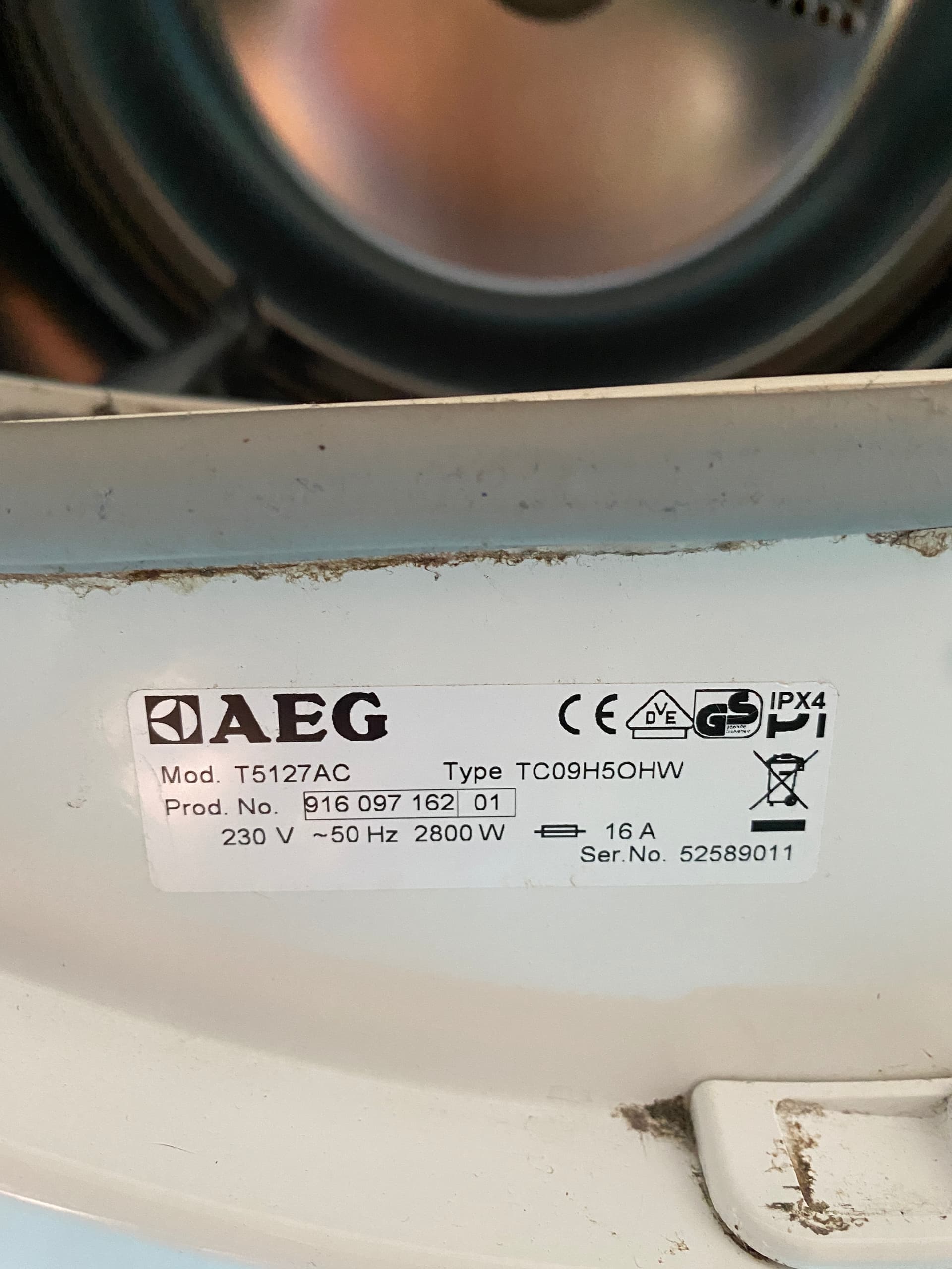

En plus de la photo de la résistance, pouvez-vous nous faire parvenir une photo de la plaque signalétique de votre appareil ?
Elle doit se trouver sur l’entourage de la porte une fois celle-ci ouverte ou à l’arrière.
