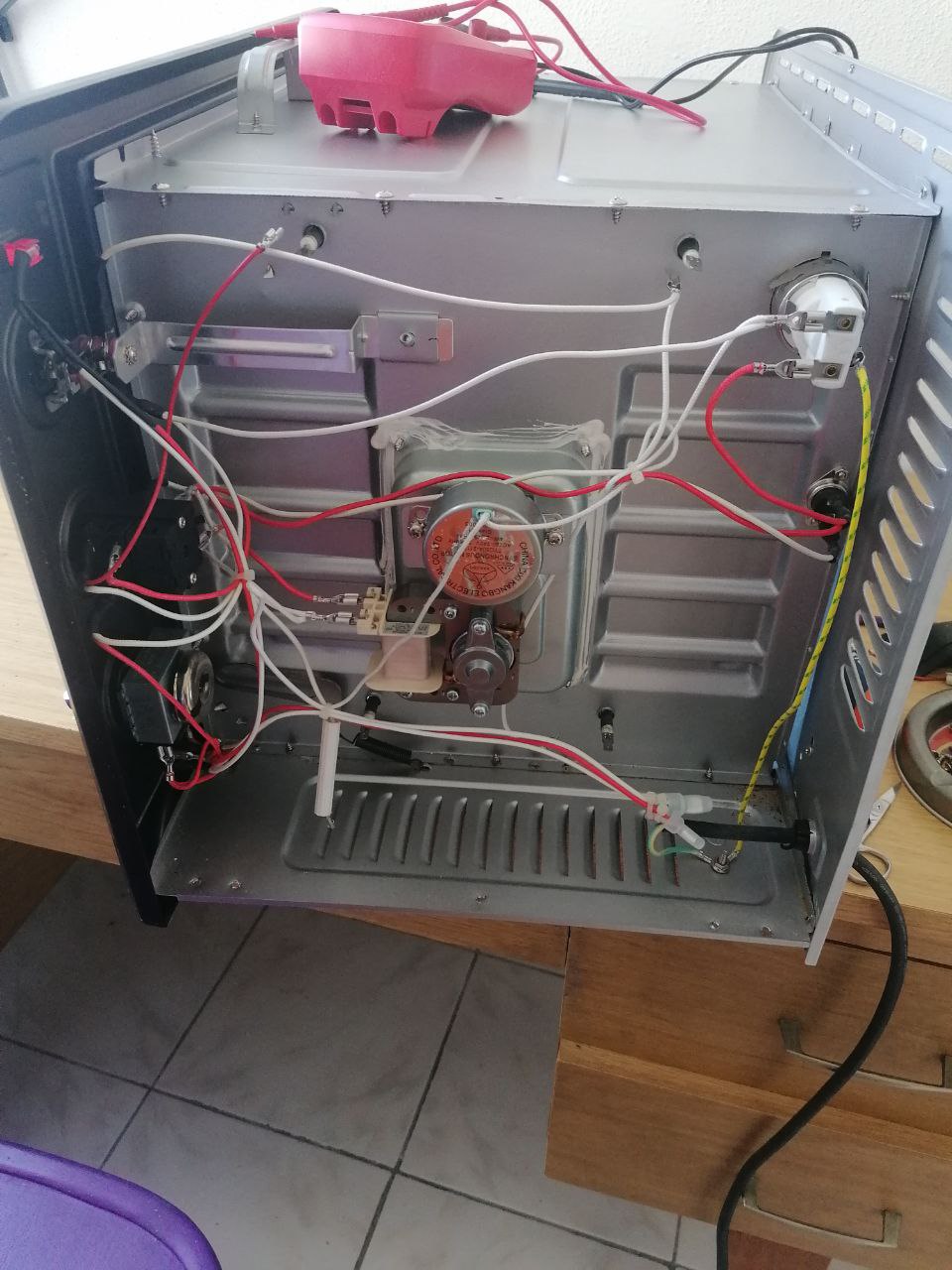

Je possède un petit four et a chaque utilisation, il fait disjoncteur mon appartement.
Mon four est un four Moulinex 39L (série 036). Il a 4 résistance chauffante (résistance linéaire).
Pour mesurer la résistance, j’ai débrancher les fils qui reliait les résistances. J’ai fait la mesure avec un ohmmètre réglé a 200 ohm. Les 4 résistances affiche une valeur de 26.6 ohm.
Est ce que vous pouvez m’aider a identifier le problème ? J’ai joint deux photos des composants de mon four.

Bonjour, il suffit de débrancher les deux bornes de chaque résistances et de faire un test entre la borne de la résistance et la terre (carcasse du four) , si il y’a une valeur entre les deux la résistance est en défaut.

On en voit 2 celle de sole et le grill.
Laisser ces cosses débranchées et bien isolées du reste et rebrancher la prise.
Si ça ne saute pas, rebrancher les résistances une après l’autre pour déterminer celle qui fait sauter le disjoncteur.
La plupart du temps ce n’est détectable qu’avec un mégohmmètre d’électricien ou le disjoncteur.

Bien sûr, sur le bon calibre d’un multimètre sans problèmes aussi
