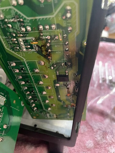

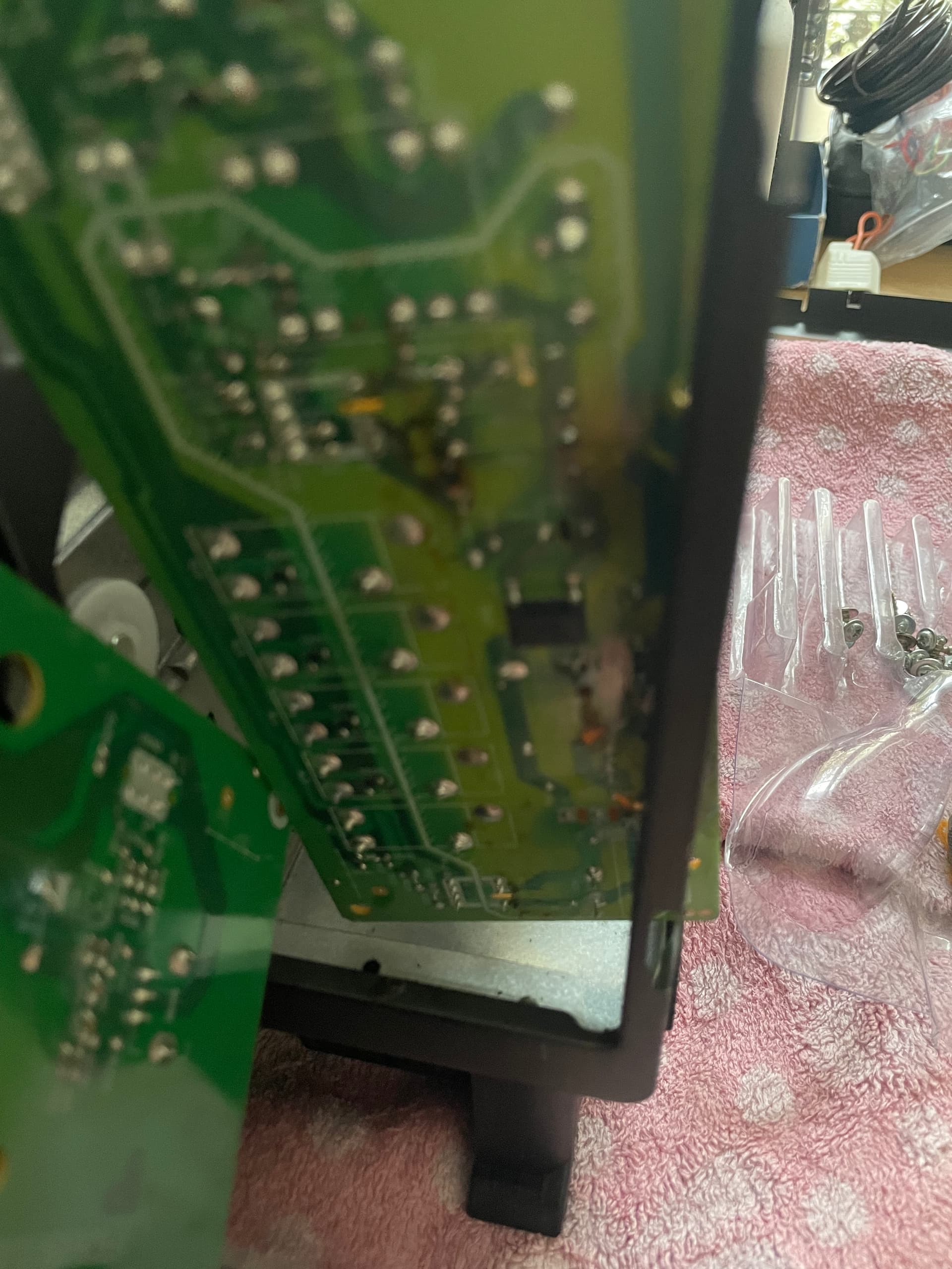

Bonjour à tous, voici le visuel de la carte qui pourrait être touchée
Pour répondre au test d’alimentation il a été fait jusqu’en sortie de fusible puisque celui ci est bon . Mardi , j’ai un proche qui peut redemonter le four et faire quelques inspections. L’idée est de faire un diagnostic , la réparation (ou non) sera dans un second temps

Commencez par nettoyer les traces de coulures sur la carte .
Faudrait une photo plus nette du bas et de l’autre face.
