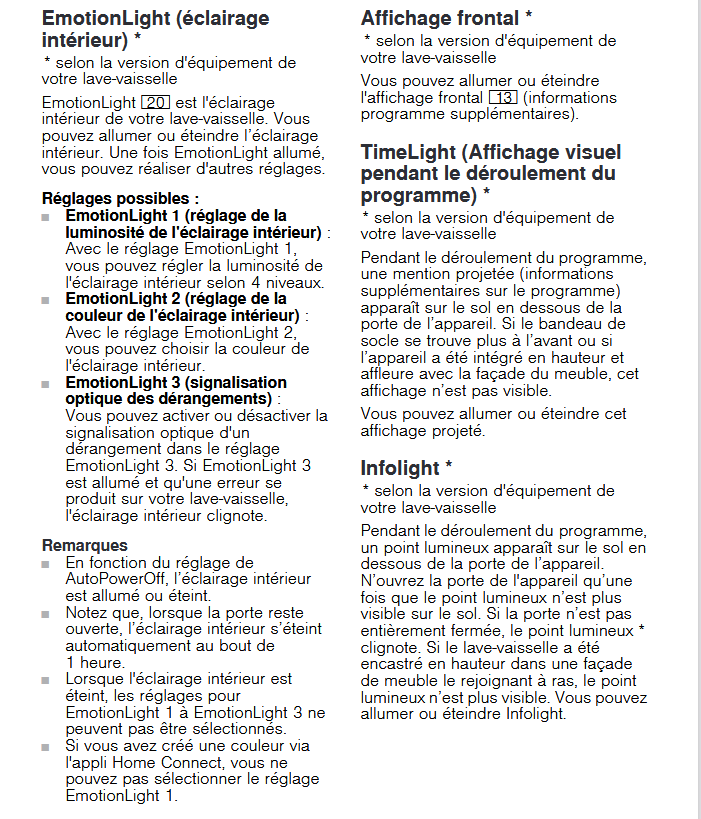

Pour faire cette modif , sur votre appareil .
Il faut impérativement changer tout le faisceau électrique , en plus de la carte électronique
Qui doit être programmé avec la lampe.
Voir en pièce jointe pourquoi?
Cordialement ,
PS: vous pouvez toujours mettre une lampe en faisant un branchement directement sur le bouton M/A de l’appareil tout simple comme si vous rajoutez un point d’ éclairage dans une maison.
La lampe fonctionnera tout le long du programme , puis s’arrêtera quand vous couperez l’appareil.
