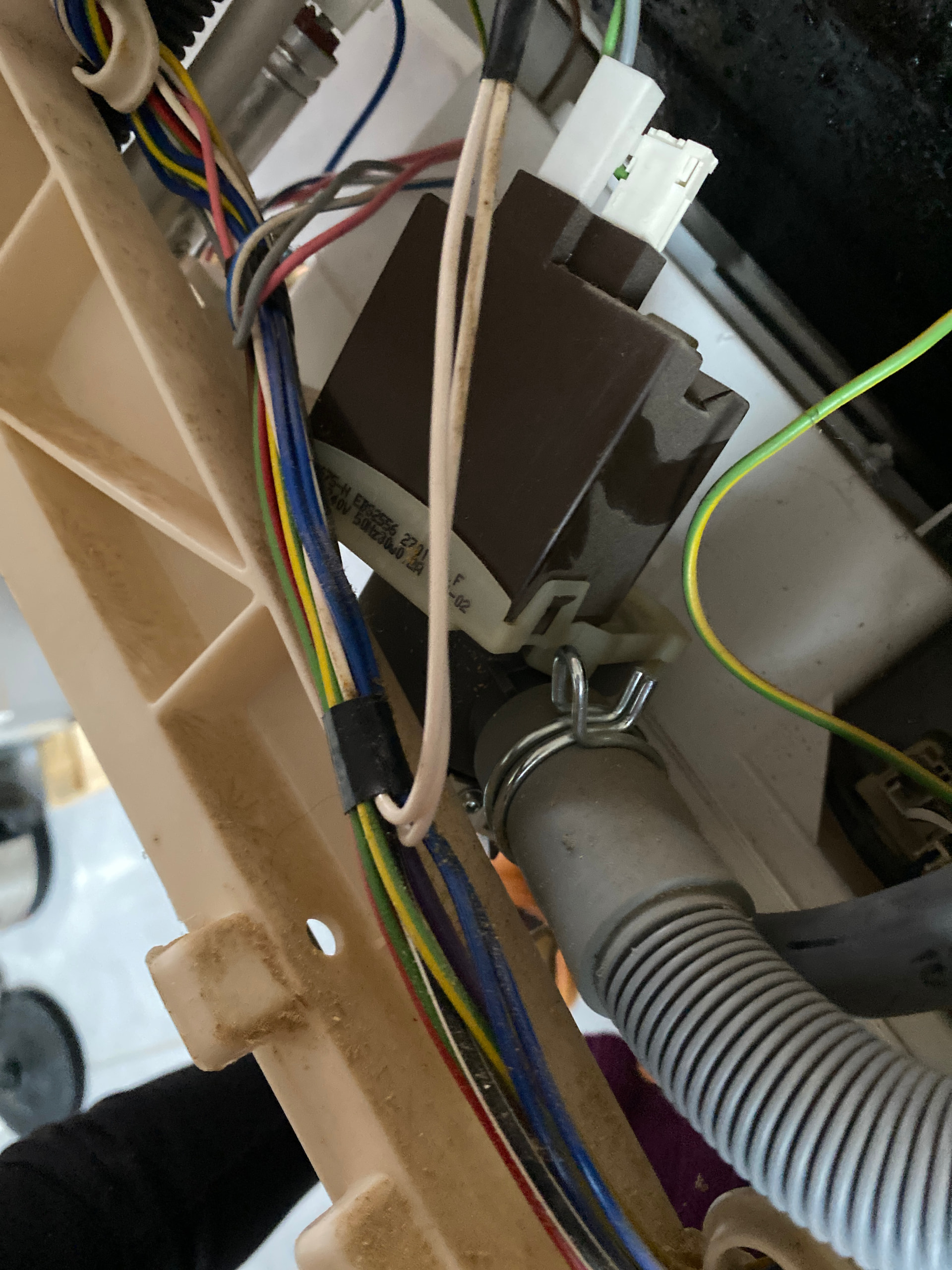

Bonjour j’ai trouvé
Est-ce ce boîtier ?
Merci pour votre réponse
Bonjour
Cette réponse, à propos du robinet mural qui a été très justement supposé non étanche, n’est pas une réponse.
La question est de savoir s’il fuit ou non lorsqu"il est fermé.
// Le tuyau du LV débranché de ce robinet, et le robinet fermé, constatez-vous ou non que de l’eau s’en échappe ?
D’autre part, pour que de la cuve du LV se remplisse d’eau « toute seule », il faudrait à la fois :
  • que le robinet d’arrivée d’eau mural soit ouvert ou fuyard
  • que l’électrovanne d’arrivée d’eau du LV ne soit pas étanche au repos (c’est à dire non alimentée électriquement par le LV)
Pour le robinet, vous avez très bien pu oublier de le fermer, mais de toute façon; @26031960 vous a indiqué la façon de vous assurer si ce robinet est étanche ou non lorsqu’il est fermé.
// Il faut impérativement faire la vérification proposée et en indiquer le résultat
Pour l’électrovanne, ci dessous une photo de ce que pourrait être l’électrovanne présente sur le tuyau de votre LV.
Pour savoir si cette électrovanne est non étanche au repos, il vous faut débrancher l’autre extrémité du tuyau d’arrivée d’eau du LV, ouvrir le robinet d’eau mural et voir s’il s’écoule de l’eau de ce tuyau d’ébranché du LV.
// Qu’en est-il ?
Ci-dessous une image du tuyau équipé de son électrovanne (Aquastop)
Si votre tuyau d’arrivée d’eau ne comportait pas cet Aquastop, le tuyau (lisse du haut en bas) serait branché directement sur l’électrovanne d’arrivée d’eau du LV, ce qui vous permettrait de la localiser immédiatement.
Et dans ce cas, l’électrovanne serait la pièce suivante :
PS : Il serait nécessaire également que vous publiiez une photo de l’étiquette signalétique du LV
