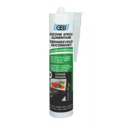

Pourquoi ? le joint est-il endommagé ?
Il est peu probable, de plus, que vous trouviez un joint qui dispose d’une partie à disposer en cavalier sur la paroi en plastique du fond de cuve.
Si le joint est endommagé, une solution de type joint silicone serait peut-être envisageable (Nota : la cuve ayant été relevée, quid des 2 autres plans de joints (côté gauche et AR en particulier)).
Exemple de solution : Silicone alimentaire ayant une tenue en température de -40°C à 180°C
Mais cette idée n’est basée sur aucune expérience dans le domaine concerné.
