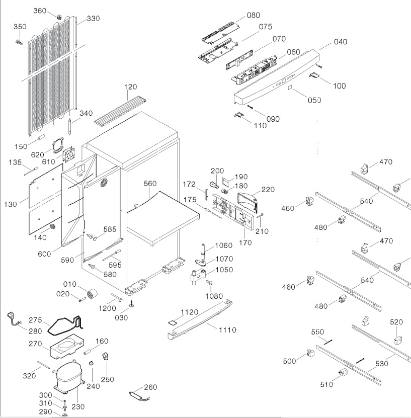

-résistance dégivrage ( repère 275 ci-dessous)

Je penche pour la sonde … Pouvez vous m’indiquer sur le plan quelle est sa référence ? Je ne vois pas ou elle est située.
Merci encore …
Je n’ai pas la doc sous les yeux ,mais cela devrait etre 135 et 595 sur la vue et elle doit ressembler à ça :
