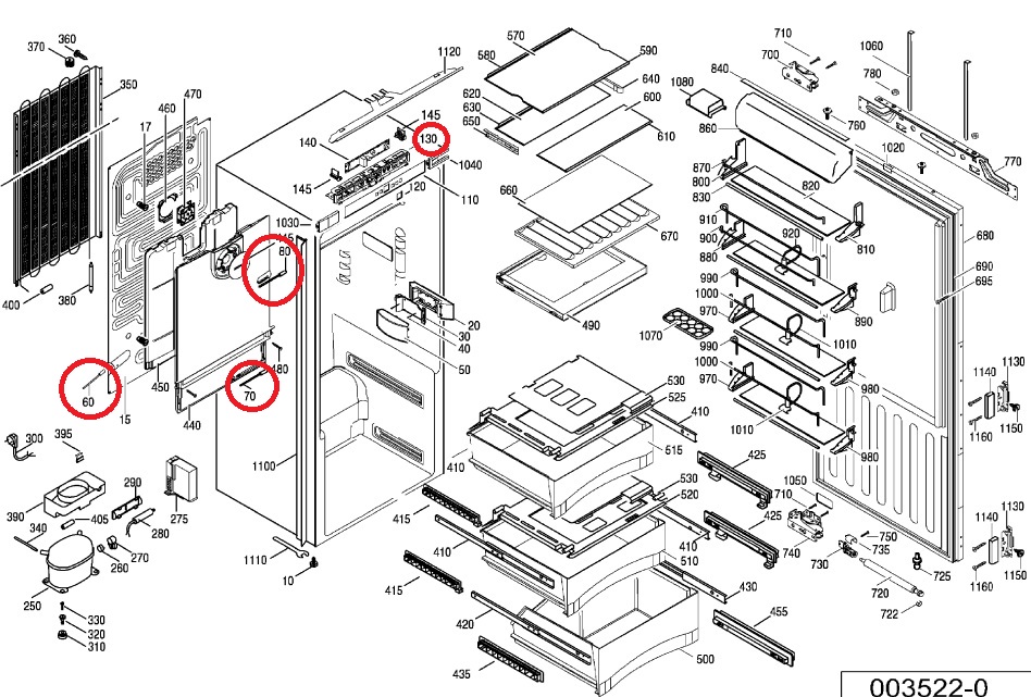

Pour les tests, vous pouvez intervertir les sondes ( les 3 sont identiques , repères 60, 70 et 80 sur la vue.)
La carte est repérée 130 :
