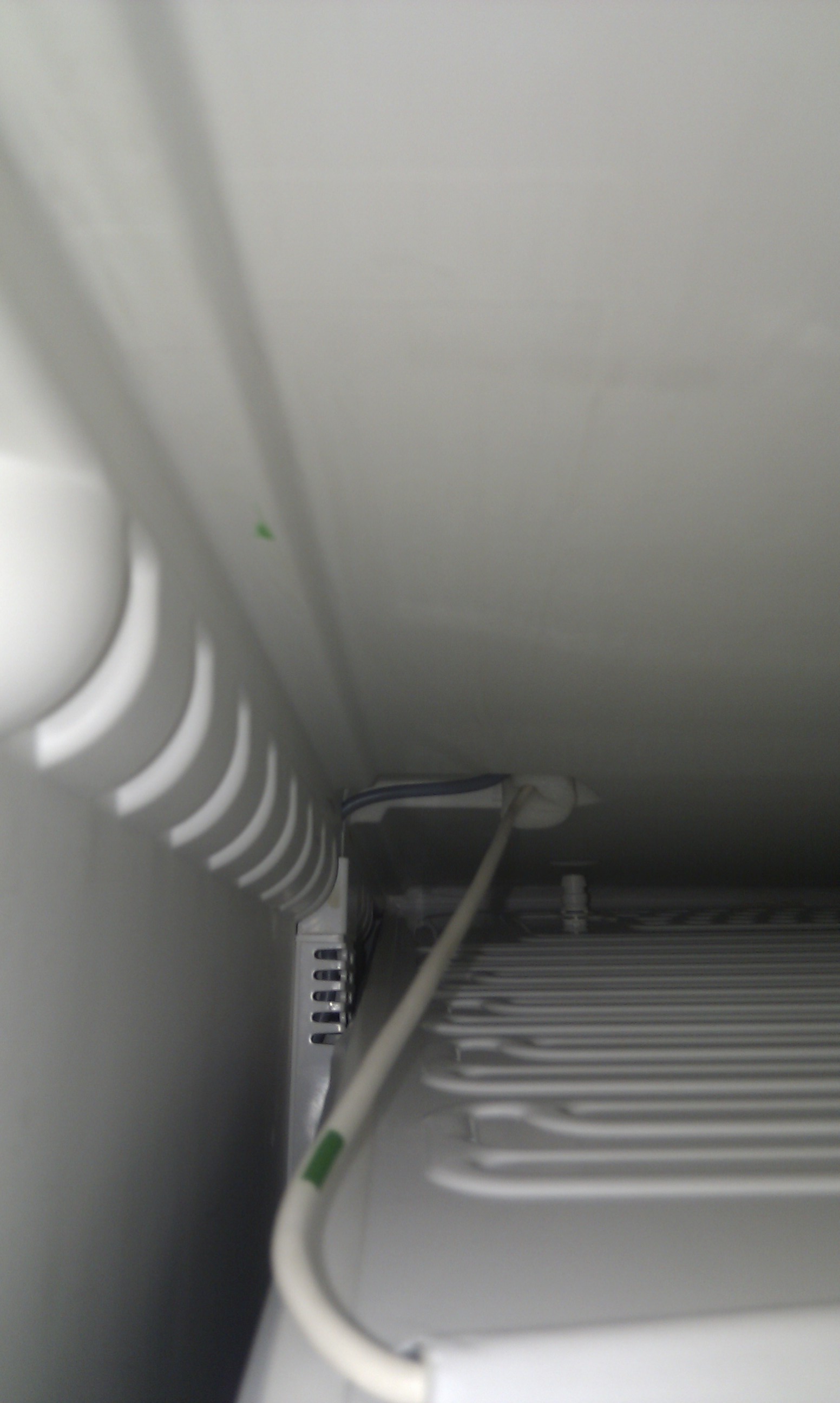

J’ai avancé un peu dans le démontage, j’ai dévissé la plaque du fond, dans le frigo, en tournant les 4 vis plastiques, , mais cette plaque est retenue par un tuyau rigide, donc je ne peux pas completement l’enlever. J’ai pris une photo dans l’entrebaillement et j’ai l’impression que la sonde est reliée par le cable avec un rectangle vert sur la photo. Mais si c’est la sonde, elle est enfichée dans cette plaque, je ne sais pas si je peux forcer en tirant dessus pour la sortir…
Au secours!
pensez vous que ce qu’il y a au bout du cable avec le rectangle vert est bien la sonde. Pour la deconnecter de la carte, je suppose que je dois acceder à l’arriere et demonter un peu…
j’ai tiré dessus et effectivement, d’apres ce que je vois, ca doit etre la sonde,
