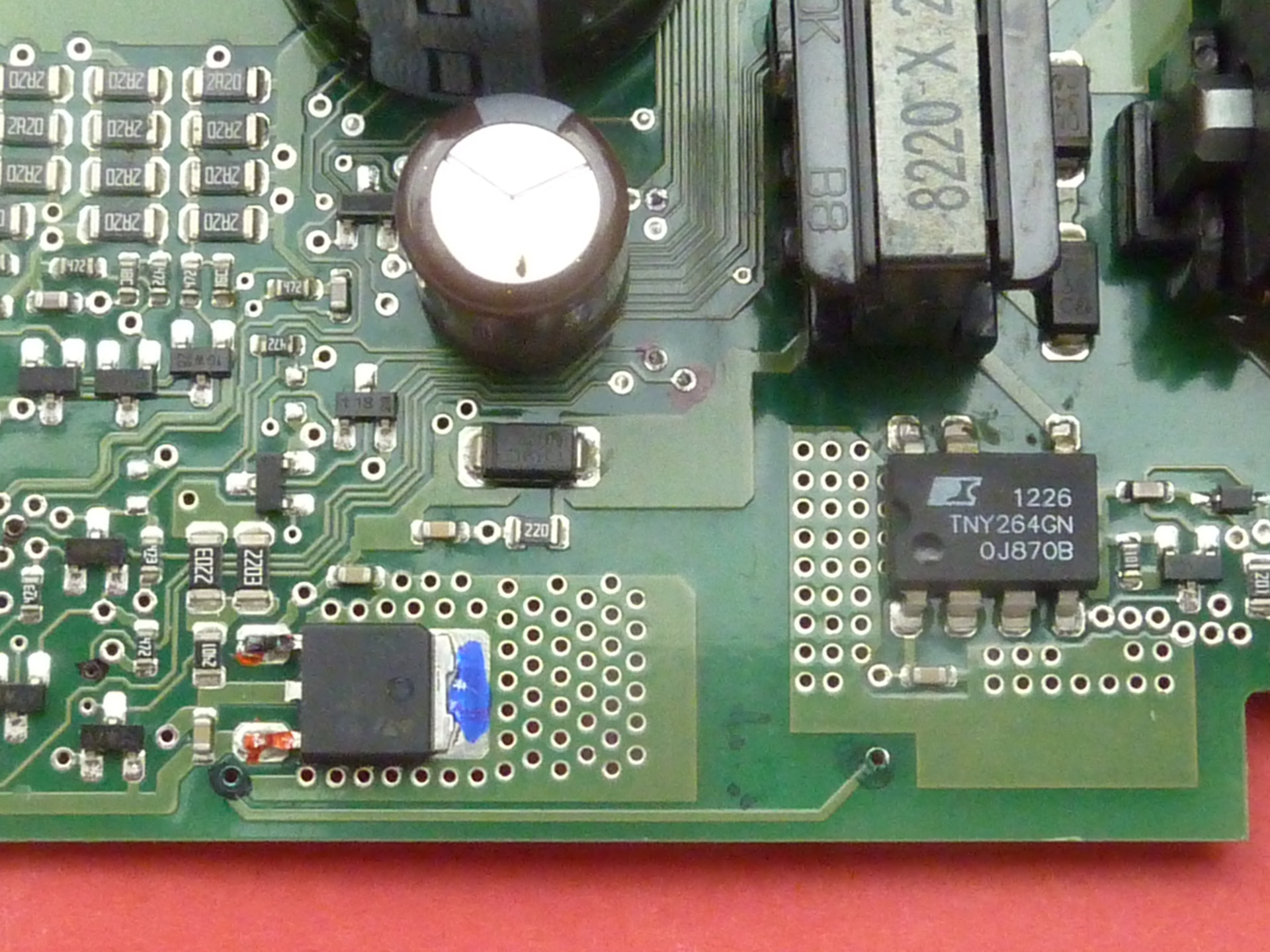

Sur la carte électronique, j’ai les deux composants suivants qui brulé.
  • B6-u22M305V
  • 1123 TNY264GN 88410E
    J’ai du mal à trouver les références sur le net.
    Auriez-vous des sites, liens pour ce genre de pièces ?

C’est le cœur de l’alimentation à découpage. Il faut vérifier les composants autour, car c’est aussi la partie visible de l’iceberg des degats. :grimacing:

dans un 1er temps mesurer si le secteur arrive bien sur la carte au niveau de la prise noire 3 broches terre neutre phase broche terre la plus longue si pas de 230 la carte n’est pas en cause
chercher coté cordon secteur .
ensuite machine sous tension mesurer si vous avez bien les basses tensions 13.8 et 5 volts sur le régulateur 78M05 masse sur le bleu mesure sur les plots rouges( 13.80 en haut) voir photo jointe
si pas de basses tensions alors probablement partie alim carte en cause ou le télérupteur Panasonic
si les BT sont là alors voir coté carte afficheur

si la carte produit bien les basses tensions alors il faut voir la connectique qui partant de la carte connecteur C07 ou C08 ( les 2 sont en //) et va sur le module affichage est ok
et si ok ben c’est le système afficheur qui est en cause … ou le microcontrôleur qui n’envoie pas les bonnes données au micro affichage mais là je ne suis pas devin
