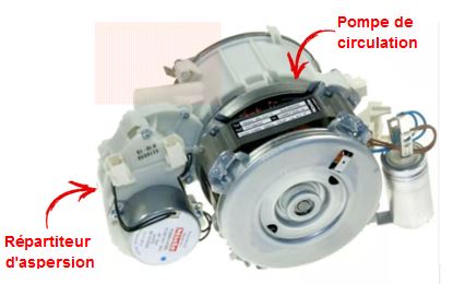

Pour vous aider à le localiser, publiez peut-être quelques photos des composants que vous apercevez sous cuve (vous ne pourrez sans doute publier qu’une seule photo par réponse).

Pour éviter toute confusion sur ce dont on parle, l’organe concerné par les erreurs F84 et F85 est désigné par le constructeur sous le nom de « Répartiteur d’aspersion » et ce Répartiteur est physiquement associé à la pompe de circulation.
Par souci d’être bien compris de l’utilisatrice ou de l’utilisateur, on ne peut pas vraiment dire qu’il s’agit « d’une trappe ou d’un volet coulissant de la pompe de circulation ».
Pour permettre d’autre part à @celi7 de localiser le Répartiteur d’aspersion de son appareil et suivre notamment sa filerie dans un premier temps, ci-dessous une photo de la Pompe de cyclage et de ce Répartiteur d’aspersion associé.
LV Miele G1225 - Pompe de cyclage et Répartiteur d'aspersion
