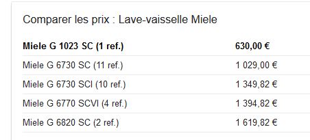

A mon avis la réparation d’un appareil Miele vaut toujours le coup, car les pièces détachées sont construites généralement plus de dix ans après la commercialisation de l’appareil et le prix a l’achat reste un grosse investissement (sauf bon plan évidemment),voir le comparatif internet ci-dessous.

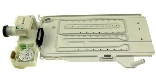

En ce qui concerne le remplacement du répartiteur, cela n’est pas très compliqué. Le répartiteur est une grosse pièce plastique sur le cote droit ou gauche du lave-vaisselle et facile d’accès.

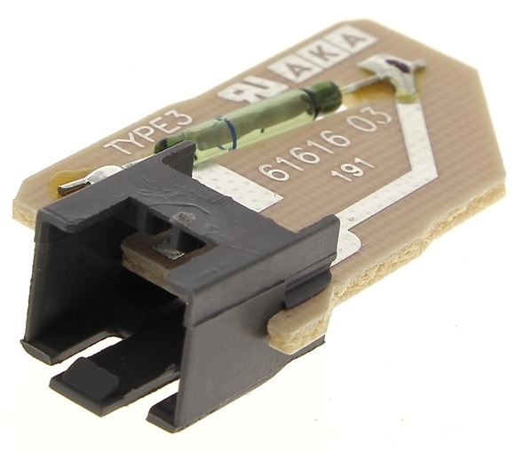

Pour le débitmètre, deux solutions soit analogique soit électronique, il toujours situé a coté du répartiteur (dans le cas analogique) ou directement dans celui-ci (dans le cas électronique).
Analogique:
Électronique:
