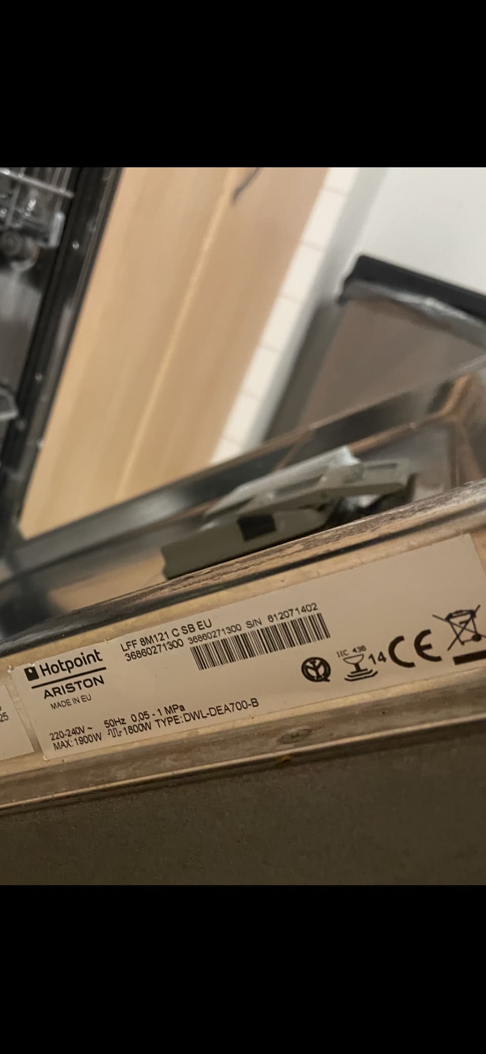

PS : La référence d’appareil que vous indiquez n’est pas strictement identique à celle figurant sur la plaque signalétique.
Y-aurait-il 2 appareils concernés ?
